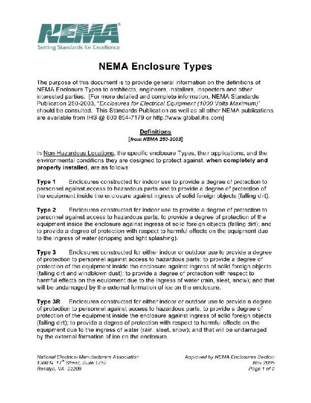

Nema_Enclosure_Types.pdf
Macht Ihr die Schaltschraenke selber? Wenn ich naemlich welche bestelle kuemmere ich mich nur darum, was im Anhang steht - meistens NEMA 4.
