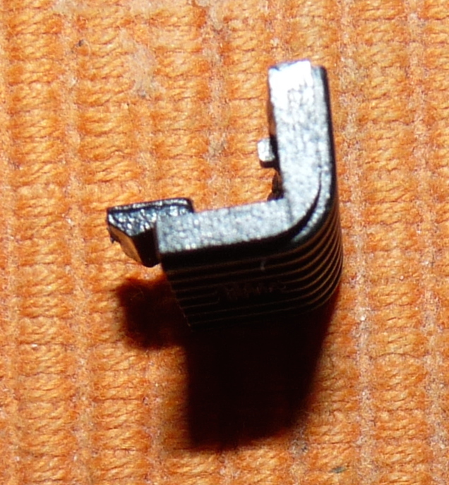

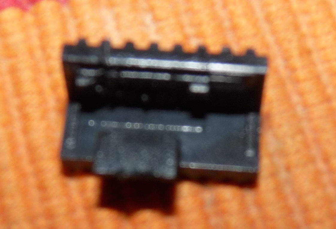

Hallo miteinander,
ich bin es mal wider, mit einer echt Sau doofen Frage wie immer halt  .
ich habe eine Schieblehre bzw. 5 Stück und möchte an die jeweils ein Kabel anbringen
um die Schieber am PC auslesen zu können.
Jedoch ist das Löten so eine Sache da würde ich gerne drauf verzichten wenn möglich,
und dachte mir per 3D Druck mir den Deckel neu zu drucken, so das ich in den Deckel 4
Kontaktfedern einstecken oder mit eindrücken lassen kann.
Jedoch finde ich keine Kontaktfedern mit denen ich das machen könnte, ;(
Habt Ihr eine Idee welche ich da nehmen könnte? oder bei wem ich eine Große Auswahl finde,
mit Bildern und Bemaßung im Internet?
ich bin auch für andere Ideen offen wie ich die Kontakte ohne Löten anschließen kann.
Damit Ihr besser wisst was ich meine hier noch ein Paar Bilder des Schiebers:

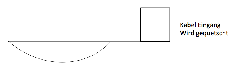

ich stelle mir so was vor: (Bild) von der Seite natürlich,
die teile sollten so um 1mm breit sein.
ich dachte das ich das dann in den neuen 3D Gedruckten Deckel Einsätzen könnte.
einen extra Kontakt fertigen lassen wird sich nicht lohnen ich benötige für 1 Schieber
4 Kontakte und ich habe 5 Schieber also gesamt 20 Kontakte.
Ich habe gehofft das es so einen Kontakt von der Stange gibt denn ich
in meinen neuen Deckel einarbeiten kann entweder in dem ich Ihn beim Drucken mit hinein lege
und es dann fest verbaut ist, oder Später dann einstecken kann.

" ich dachte das ich das dann in den neuen 3D Gedruckten Deckel Einsätzen könnte "
Um den Kontakt herum ein Teil zu generieren wir wohl sehr schwer bis unmöglich.
Du kannst da einen entsprechenden Schlitz oder Aufnahme reinkonstruieren und den Kontakt dann einfach einstecken oder einschieben.
Alternativ kannst Du das Gehäuse zweiteilig bauen und den Kontakt zwischen rein kleben oder schweißen.
Aber nicht jeder Kunststoff läßt sich kleben. Mußt halt vorher ausprobieren.

Die Fotos sind leider recht schlecht.
Aber als Kontakt könnte ich mir abgeschnittene Kontaktfedern von herkömmlichen Elektronik-Steckverbindern vorstellen.
Für kleine Stückzahlen gibt es Bastelläden wie Conrad.
http://www.conrad.de/ce/de/category/SHOP_AREA_14739/Steckverbinder
Suche nach "buchsenkontakt".
Leider bietet Conrad keine Maßzeichnungen.
Die findet man eher bei industriellen Anbietern oder direkt beim Hersteller.

ja so dachte ich mir das, entweder das 3D Teil zur 50% Drucken lassen und dann den Kontakt inkl. Kabel  einlegen und weiter Drucken lassen,
oder einen Schlitz hinein machen so das ich den Kontakt einschieben kann. wie würde ich entscheiden wenn ich einen Kontakt gefunden habe und wies was machbar wäre oder auch nicht.
Das Zweiteilige teil und dann mit Sekundenkleber kleben ist auch eine gute Idee. ist gemerkt und wird mit eingeplant
bei Conrad und co habe ich schon gesucht nur nichts gefunden
da ich auch nicht wies nach was ich genau suchen soll muss.
dein Suchbegriff:  buchsenkontakt
hat was ans Licht gebracht was mir gefallen könnte, jedoch bin ich mir noch nicht sicher wie die befestigt werden im Gehäuse.
http://www.conrad.de/ce/de/product/733884/Buchsenkontakt-fuer-Leergehaeuse-72637-BKL-Electronic-Inhalt-20-St?ref=searchDetail
an die wird ja ein Kabel befestigt und dann in einen Stecker hinein gesteckt, nach dem einstecken gehen die ja nicht mehr raus, die Frage ist nur wie die Halterung in den Steckern ausschaut denn das müsste ich ja nachbauen :-)
Doch die Teile kommen den sehr nahe was ich mir vorgestellt habe.

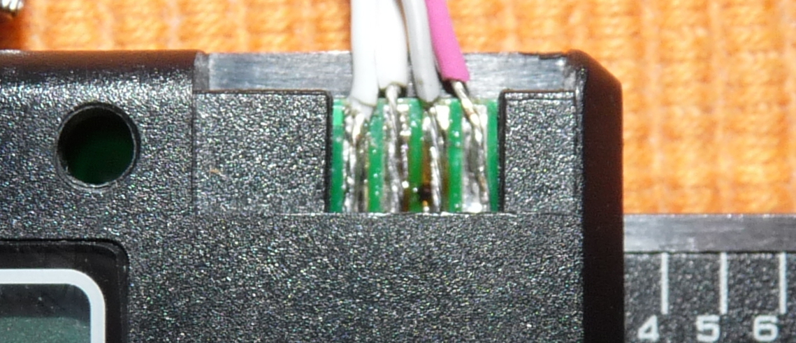

Auf der kleinen Platine sind so Kupferstreifen (leider habe ich da schon was drauf gelötet bei der einen und man siecht das jetzt nicht mehr)
und ich dachte mir das ich in den Kleinen Deckel die von mir verlinkten teile Einsätze so das wenn ich den Deckel am Schieber befestige
die "Buchsenkontakt" dann auf die Platine drücken an der Stelle an der das Kupfer ist.
Ode verstehe ich das gerade Falsch? und ich habe einen Denkfehler?
habe noch ein Bild von der Platine gefunden bevor ich gelötet habe :-)

Meiner Meinung ist dies die beste und auch billigste Lösung.
Das Löten ist halt ein bisschen Arbeit, aber man sieht ja im Bild, daß Du es kannst.
Wenn Du das Gehäuse mit den rausstehenden Kabeln verschliessen möchtest, kannst ja in den Deckel 4 Kerben feilen.
