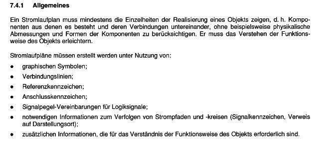

es gibt doch sicher eine Norm in der steht, dass man Querschnittsangaben in einem Stromlaufplan machen muss? Diese würde ich suchen. Wisst ihr worin ich da suchen muss? Ich wurde irgendwie bisher noch nicht fündig.
Hintergrund:
Wir schreiben bei uns zwar den Nenndurchschnitt auf den Deckblättern drauf, aber wenn mal "Ausreiser" dabei sind (wo größere Querschnitte benötigt werden), werden diese nicht mehr in den Plan geschrieben. Ich bin der Meinung das ist falsch und es gibt eben sicher eine Norm auf die ich mich stützen kann.

ich kann es zwar nicht belegen, aber ich würde mal in der EN 61082 suchen. Dort wird eigentlich definiert wie ein Schaltplan aussehen sollte.
[Edit] Wenn das nur auf dem Deckblatt pauschal steht woher wisst Ihr dann wo andere Querschnitte hin sollen?

hab die EN mal durchgeschaut. Tja, es steht nicht wirklich was sauber zu genau diesem Thema dazu geschrieben drin. Der Auszug im Anhang zeigt im wesentlichen den Umfang.
Weiterhin steht noch drin, wie solche Angaben formatierungstechnisch aussehen sollen.
Wie wir das machen? Nun die Schaltschrankbauer kennen ja anhand der Sicherungen die benötigten Querschnitte. Die suchen sich das somit selber raus. Aber wir selber geben nur die "Mindestquerschnitte" an
MfG Florian

bei uns steht auf jedem Blatt "Alle nicht bezeichneten Leitungen xyz". Alle anderen werden auf den Blättern bezeichnet. Außerdem haben wir auch noch spezielle Eigenschaften wie kurzschlussfest, hitzebeständig usw. Das sollte meiner Meinung nach schon im Schaltplan stehen.

ich wär schon zufrieden wenn bei uns generell eben abweichende Querschnitte angegeben sind. Ob ich jetzt auf jeder Seite den Text hinzufügen möchte ... bis 1000 Seiten je Plan ...
Mal schaun ob ich meine Kollegen wenigstens dazu bekommen kann (daher hät ich ja auf eine eindeutige Norm gehofft)

Du brauchst nicht auf 1000 Seiten den Text einfügen. Einmal das betroffene Normblatt um einen Projekteigenschaftstext (bspw. irgendein Zusatzfeld) ergänzen, dann in den Projekteigenschaften das Zusatzfeld mit dem Sätzchen füllen und schon steht das auf jeder Seite...

Genau so machen wir das. Z. B. H07V-K 1,5 BK und alle anderen werden direkt bezeichnet.
