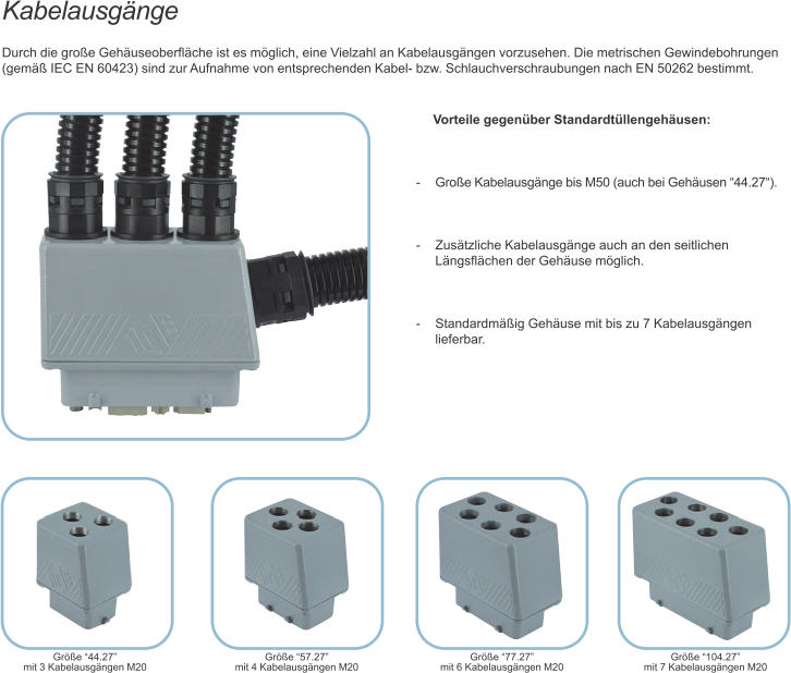

Kennt jemand einen Hersteller der Sockelgehäuse inkl. Ausbrüche für Kabelverschraubungen anbietet?
Bei Ilme gibt es so etwas als Tüllengehäuse (s. Bild).
Wir suchen es genau anders rum, da die Installation Baugruppenbezogen erfolgt und nur das Zuleitungskabel gesteckt werden soll.
mfg Jens

Hallo Jens
https://eshop.wieland-electric.com/products/de/datenkabeleinfuehrung-it-dke-24/70.060.2428.0?vendorProductId=70.060.2428.0&navigate=0
die erste Idee wäre Wieland elektric
die zweite Idee du bleibst bei deinem Lieferanten und ersetzt den Steckereinsatz durch Tülleneinsatz sprich Kopplung und nimmst
ein Steckergehäuse für Wanddurchführung
die dritte Idee du nimmst eine Tülle mit 2 größeren Durchführungen / Verschraubungen und machst anstatt eifach Dichteinsatz einen
Mehrfach Dichteinsatz rein sprich dann kannste durch 1 Verschraubung bis zu 9 einzelne Kabel einführen
