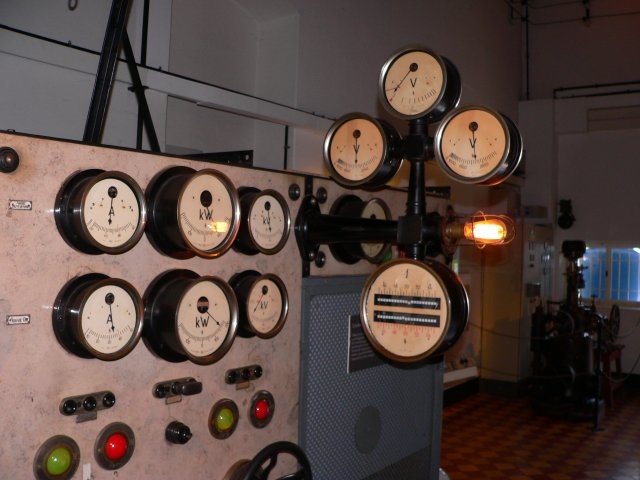

Damit ich die Tür eben nicht mit 5!(3xA,1xU,1xkWh) Messgeräten/Antrieb zupflastere... darum gerne eines mit eben mehreren Skalen. Habe auch schon etwas gefunden, das in die Richtung geht:
http://www.dahms-gmbh.de/dreheisen-wechsel-ac-messgeraet_sk.html siehe Bild 1
@Ralf: Habe auch schon mit dem Gedanken gespielt einen Monitor oder tablet einbauen und dafür ein Kombigerät programmieren mit analoger Anzeige   Es muss analog analog sein!
oder gleich so wie auf Bild 2
Wie der Kunde das sonst geliefert bekommt, kann ich nicht sagen. Es findet keine Kommunikation statt. Ich habe versucht ein paar Beispielzeichnungen absegnen zu lassen, das funktioniert auch nicht. Als Antwort bekomme ich nur: Es muss so sein wie in der Ausschreibung. PUNKT!
