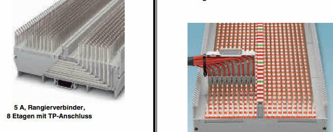

habe gestern den Auftrag bekommen einen Steuerschrank zu planen. In dieser Dimension Neuland für mich und wir haben auch kein Standardmaterial für solche Anwendungen.
Mein Herausforderung:
Ich bekomme von draußen 20x 16polige (8x2x0,5mm²) Leitungen mit in den Schaltschrank (320 Adern).
Von diesen jeweils 16poligen Kabeln benötige ich 10 Leitungen im Schaltschrank und 6 Leitungen muss ich "nur" zu einem anderen Gewerk weiterleiten, also direkt wieder in ein 6poliges Kabel rein und raus damit.
Mit welchen Klemmen würdet ihr diese aufnehmen zum weiterverarbeiten? Soll natürlich wenig Platz brauchen und idealerweise eine Möglichkeit um einen Schirm aufzunehmen
Die Leitungen sind Mess/Datenleitungen (2x PT100/3-Leiter; 1x Stromeingang 4-20mA; DMX Signal)
Wäre für rasche Tipps dankbar, muss heute noch bestellen...

Ich würde Dreileiterklemmen verwenden, so dass man auf einer Seite die Adern durchrouten und auf der anderen Seite "im Bedarfsfall" abgreifen kann. Solche Klemmen gibt es von verschiedenden Herstellern, ich nehme mal den größten:

die genannte Type hätten wir im Haus, ich bin auf der Suche nach etwas, was mehr Etagen hat z.B.
Von den 3Leiterklemmen müsst ich dann 108 Stk verbauen...das wird sehr breit.

Moin... nehmen wir mal an das Du Toms Klemme nimmst. Diese gibt es m.W.n. auch als 1,5 (würde ja reichen) und ist ca. 5mm breit (würde ich jetzt so aus dem Gedächtnis sagen - habe keinen Katalog hier). Bei ca. 100 Klemmen (á 3 Leiter) sind das dann ca. 50 Zentimeter (plus Böckchen ein bißchen mehr). Nicht dramatisch viel jetzt wenn man das geschickt im Schrank aufteilt.
Grundsätzlich gilt: möchtest Du alles aufgeklemmt haben brauchst Du eben den Platz. Deine Struktur bzw. was Du genau planen musst läßt sich auch schlecht beurteilen. Was hast Du denn für einen Schrank geplant? Könnte man die Klemmen in die Seitenwände einbauen? Oder mehrere Ebenen vor der Montageplatte aufbauen... es gibt da jede Menge Möglichkeiten Platzsparend oder komprimiert zu bauen. Ob das dann alles immer so Wartungs- und Servicefreundlich ist sei mal dahingestellt...

bei diesen Klemmen (Bild) brauchst du mit deinem Kabel 8x2x0,5mm² nur zwei Stück, dafür sind diese sehr hoch (BxLxT)7,6x 202x 81,5mm.
Die sind von PhoenixContact RV 8-TP(2,4X0,8)L.
Für den Schirm nemen wir die Schirmklemmen SKS.

Seh schon, hier gibts einige gute Ideen.
Rangierverteiler gefällt mir auch ganz gut. Werd mich mal direkt mit Phonix kurzschließen, da dieser unser Hauptlieferant ist.

Der Verteiler ist 3191013, der Katalog ist CLIPLINE.
