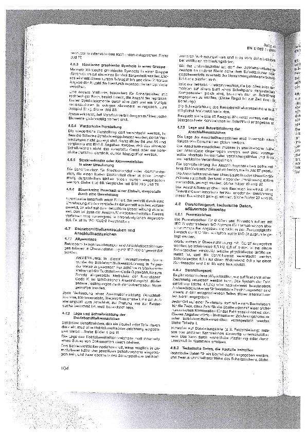

Hallo Zusammen,
seit ein Paar Jahren ist es lt. meines Wissens Vorschrift, Anschlußbezeichnungen an Bauteilen um 90° gedreht zu zeichnen.
In welcher Vorschrift steht das ?
Gruss Susi
So - wörtlich genommen - habe ich das noch nie gehört.
Ein starrer Bezug zwischen Symbol und Beschriftung wäre äusserst unpraktisch. Schliesslich kann das Symbol in 4 verschiedenen Rotationen + Spiegelung platziert werden - im Extremfall stünde die Beschriftung auf dem Kopf oder wäre spiegelbildlich angebracht.
Ich kenne da nur zwei Grundregeln:
1) Der Signalfluss / Stromfluss von der Quelle zur Senke wird vorzugsweise von links nach rechts dargestellt, alternativ von oben nach unten.
2) Beschriftung erfolgt vorzugsweise horizontal, alternativ um 90° gegen den Uhrzeigersinn gedreht.
Deine Anmerkung kann ich nur wie folgt verstehen:
Bei vertikalem Signalfluss und vielen, eng benachbarten Anschlüssen ist nicht ausreichend Platz für eine horizontale Beschriftung.
Da dreht man die Schrift natürlich.
Normen gibt es viele.
Um welchen Sachverhalt / welche Art von Zeichnung handelt es sich bei Dir?

Hallo und danke für die Antwort...
meine Projekte sind hauptsächlich für den Autoamisierungsbereich.
Ich denke, dass muss irgenwo aus der 61082 kommen, in den Vorschriftswerken sind die Beispiele auch gedreht dargestellt
Gruss Susi

erstellt am: 14. Mrz. 2012 17:54    Editieren oder löschen Sie diesen Beitrag!  <-- editieren / zitieren -->   Antwort mit Zitat in Fett Antwort mit kursivem Zitat    Unities abgeben: 1 Unity (wenig hilfreich, aber dennoch)2 Unities3 Unities4 Unities5 Unities6 Unities7 Unities8 Unities9 Unities10 Unities Nur für susi 7 10 Unities + Antwort hilfreich
Susi_Anschlusskennzeichen_2012_03_14.pdf
Also ich habe mal geguckt. Quelle ist das DIN-Werk "DIN-VDE-Taschenbuch 530". Dort in der Norm 61082-1 unter Punkt 4.7 wird auch die Lage und Schreibweise der Anschlußkennzeichen beschrieben (ob es jetzt schon eine Überarbeitung gibt weiß ich im Moment nicht genau). Da steht jetzt kein "muss" sondern "sollte". Also in meinen Augen eine Auslegungssache...
Ich habe Dir mal die Seite eingescannt und hier angehangen. Vielleicht hilft es Dir etwas weiter...

para 4.7.3: ... entlang den Verbindungslinien...
Ja, also keine verbindliche Vorschrift, aber immerhin eine Empfehlung.
www.beuth.de
Es gibt eine neue Ausgabe vom März 2007.
(Unser Taschenbuch ist auch nicht mehr aktuell...)
Meist werden da aber nur neue Sachverhalte eingearbeitet.
