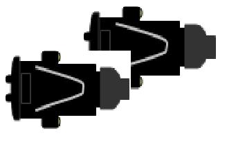

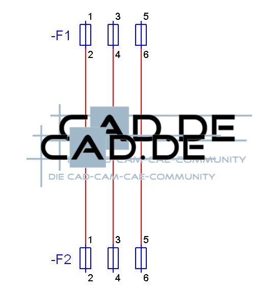

erstellt am: 29. Jul. 2011 13:22    Editieren oder löschen Sie diesen Beitrag!  <-- editieren / zitieren -->   Antwort mit Zitat in Fett Antwort mit kursivem Zitat    Unities abgeben: 1 Unity (wenig hilfreich, aber dennoch)2 Unities3 Unities4 Unities5 Unities6 Unities7 Unities8 Unities9 Unities10 Unities
Die Quelle der Bilder ist Excel.
Ein transparentes GIF oder TIFF zu erstellen ist nicht das Problem.
Das Problem ist vielmehr die Tatsache das diese Transparenz beim Import ins ECAD System verloren geht.
Da habe ich das Problem, das weisse Flächen andere Grafiken überdecken, wenn ich z.B. zwei Grafiken aneinander platzieren möchte.
Habe mal ein Beispiel angehangen welches das Problem verdeutlicht.
Wäre nett, wenn ihr die Sache in eurem ECAD mal ausprobieren könntet.

erstellt am: 10. Aug. 2011 16:33    Editieren oder löschen Sie diesen Beitrag!  <-- editieren / zitieren -->   Antwort mit Zitat in Fett Antwort mit kursivem Zitat    Unities abgeben: 1 Unity (wenig hilfreich, aber dennoch)2 Unities3 Unities4 Unities5 Unities6 Unities7 Unities8 Unities9 Unities10 Unities Nur für Jelka 10 Unities + Antwort hilfreich
Eplan P8 kann es. Zumindest mit PNG. Das habe ich gerade getestet

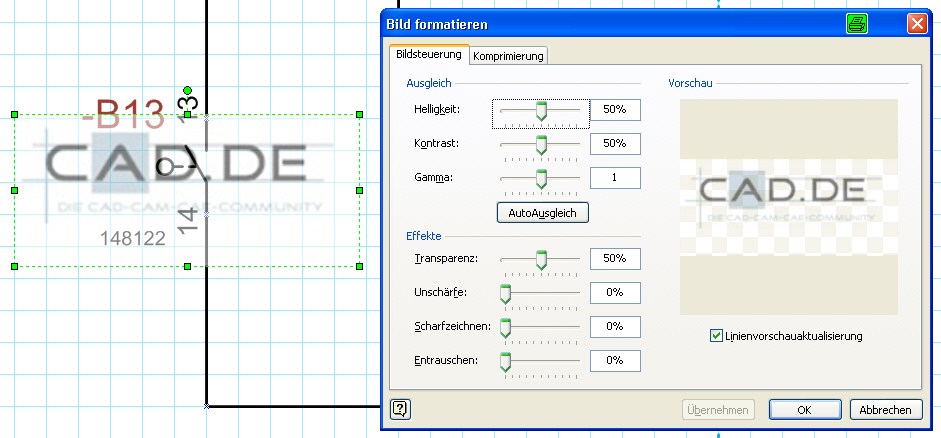

erstellt am: 11. Aug. 2011 13:15    Editieren oder löschen Sie diesen Beitrag!  <-- editieren / zitieren -->   Antwort mit Zitat in Fett Antwort mit kursivem Zitat    Unities abgeben: 1 Unity (wenig hilfreich, aber dennoch)2 Unities3 Unities4 Unities5 Unities6 Unities7 Unities8 Unities9 Unities10 Unities Nur für Jelka 10 Unities + Antwort hilfreich
Mit GIF geht es auch. Hier der Beweis
