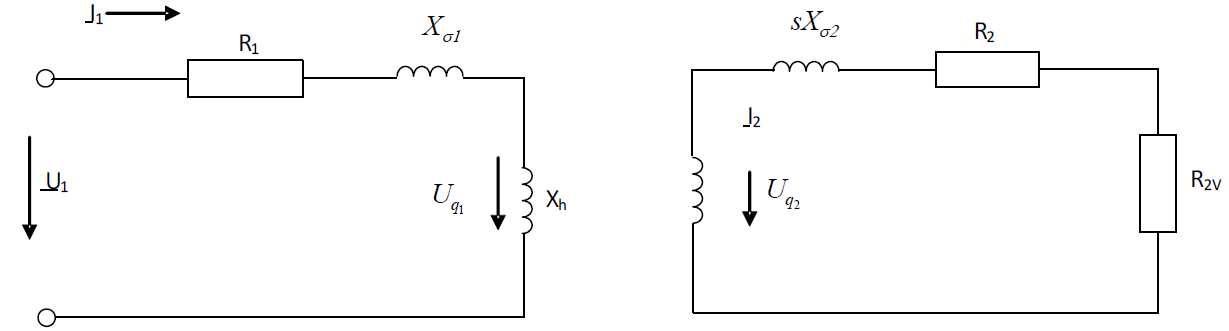

Vorteile: leichter, günstiger
Nachteil: höherer Verlust (typ Widerstand von Alu ist höher als bei Cu) bzw. größere Dimensionen wegen möglicher größerere Querschnitte

Hier eine schematische Darstellung, mit dem als R1 bezeichnete ohmische Widerstand im Primär-Kreis. Dieser Widerstand spiegelt den spez. Widerstand, der Materialabhängig wieder.
