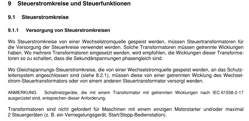

Hallo Zusammen
Die Norm EN 60204-1:2006 gibt bezüglich der Frage über Transformatoren in Steuerstromkreisen eine klare Antwort. Siehe Anhang.
Die gleiche Norm empfiehlt für die Farbgebung der Verdrahtung von Wechselstromkreisen, sowohl für den Phasenleiter wie auch den Bezugsleiter die Farbe "ROT". Da der Bezugsleiter in einer Steuerung kein Nulleiter im Sinne der Norm ist, sollte für diesen Leiter die Farbe "BLAU" nicht verwendet werden. Ich verwende nach Möglichkeit einen roten Leiter mit Nummernaufdruck. Insbesondere da die gleiche Norm für Gleichstromkreise die Farbe "BLAU" empfiehlt. Ebenso verwende ich auch bei Gleichstromkreisen für den Bezugsleiter einen blauen Leiter mit Nummernaufdruck.
Mit Gruss und schöner Abend
Hans

Original erstellt von Papaknolle:
Danke.
Ich hatte in Erinnerung, dass für Steuerspannung Wechselstrom immer ein Trafo Pflicht ist und dahinter rot
War wohl falsch.
Knolle
Es gab in der alten Norm die schwammige Ausnahmeregelung bei Verwendung eines Abganges o.ä. Das hieß auf Deutsch ein Schütz an der Last direkt war erlaubt, ein zweites nicht.
