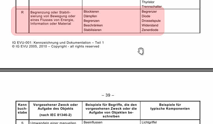

Hallo WBF!
Ich bin auf der Suche nach Meinugen, welchen Kennbuchstaben ihr für eine Ferritkern ihr verwendet bzw. verwenden würdet. Ich bin momentan soweit, daß ich "F" verwenden werde (F - Funkentstör- und Funkenlöscheinrichtung). Bin aber noch nicht richtig davon überzeugt.

Hallo Jester_Karbach,
nach der neuen DIN EN 61346-2 ist dafür der Kennbuchstabe "V" vorgesehen. Als Beispiel ist
darin auch ein Filter aufgeführt.
Der Kennbuchstabe "F" steht für Schutzeinrichtungen, wie z.B. Sicherungen, Überspannungsableiter oder thermischer Überlastauslöser.

@Jester
Tja...    Ich würde R nehmen (siehe Bildchen). Sollte eher passen. Ist schwierig. Normalerweise müßten die Jungs und Mädels die die Normen so erstellen immer eine Supportadresse haben wo man so etwas direkt anfragen kann. Damit sie mal sehen was sie da so verbocken...
@Installateur
Der Filter hat aber nichts mit dem Filter zu tun den Jester sucht. Dein Vorschlag bezieht sich eher auf den Kennbuchstaben dessen Zweck reinigen oder entfeuchten ist.

Tja...     Ich würde R nehmen ( Damit sie mal sehen was sie da so verbocken...
Ich kaufe ein E wie egal  , Ich könnte es ja auch "Zubehör" zur Leitung verwenden
R tut irgendwie weh in dem Zusammenhang, aber durchaus auch ein Ansatz.
