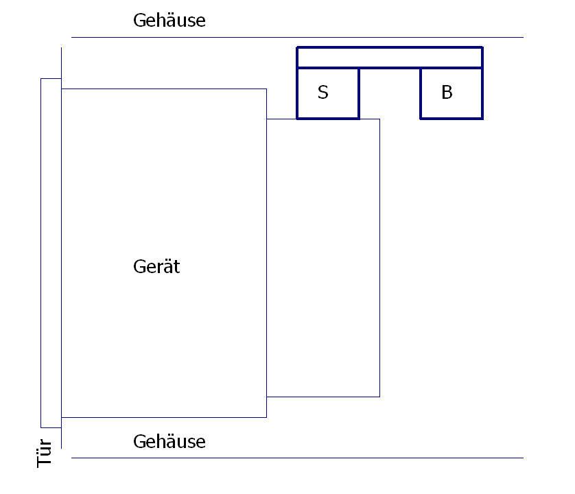

ich bin auf der Suche nach einem Bauteil, das mir auf engstem Raum einen 9poligen SUB-D Anschluss um 180° dreht. Bildlich gesprochen heißt das, ein Gerät hat einen solchen Anschluss (Buchse) oben, da kriege ich aber aus Platzgründen keinen Stecker mehr drauf.
Was gehen könnte, wäre ein Flachbandstecker, ca. 2-3 cm Flacbandkabel und dann wieder eine Flachbandbuchse nach unten. Das sieht aber sehr gebastelt aus.
Gibt es so was als fertiges Bauteil?
Hat das vielleicht einen Fachbegriff wie z.B. "Genderchanger" wonach ich suchen muss?
Gruß Manfred

schau mal bei Kindermann nach http://shop.kindermann.de/erp/webshop/navigationPath//100000.Produkte/107000.Installationsmaterial;jsessionid=1D1DA36CBB2DA4CDFA8313511FED5100
für VGA gibt's das, die haben aber auch kurze Kabelpeitschen, nachfragen kann nicht schaden.
Oder aber Du entfernst das Gehäuse dann ist der Stecker nur wenige mm hoch,
sieht dann aber auch nicht sehr professionell aus

Guten Morgen Manfred,
ist zwar schon ein Weilchen her, da ich aber gestern etwas ähnliches brauchte bin ich auf diesen Hersteller gestoßen. Der kann auch keine 180 Grad aber sonst in alle Winkel und Richtungen.
Grüße aus Frangn
