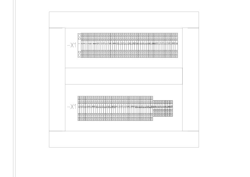

muss eine Klemmleiste mechanisch durchgehend sein, oder darf sie auch geteilt werden?
Darf also eine Klemmleiste z.B. bei Klemme –X1:50 enden (da nicht mehr Platz vorhanden ist) und an anderer Stelle mit der Klemme –X1:51 weitergehen (siehe Anhang)?
Meiner Ansicht nach ist die Teilung zulässig, jede Klemme ist ja eindeutig bezeichnet.
Mein Kollege meint aber eine Unterbrechung sei nicht zulässig.
Das neue Stück müßte eine andere Betriebsmittelkennzeichnung (z.B. –X2) erhalten und damit andere Klemmenleiste werden.
In den Normen habe ich darüber nichts gefunden.
Wie seht ihr es?
Gibt es überhaut eine Norm, die den Klemmleistenaufbau festlegt?
Mein Kollege kann übrigens seine Behauptung auch nicht beweisen.

war und ist zumindest bei unseren Kunden und damit auch bei uns als Lieferant immer so.
Die Bezeichnung ist ja eindeutig, da keine Klemmennummer in beiden Reihen vorkommt.
Wenn's eine Norm dazu geben würde, möchte ich das auch gerne wissen
PS: hatten vor zwei Jahren einen Megaschrank in dem die -X1 auf 6 Reihen aufgeteilt war...

Hallo Tom,
ich sehe das genauso wie Peter. Eine Teilung ist in meinen Augen zulässig da es sich hierbei um eindeutig identifizierbare Betriebsmittel(kennzeichnungen) handelt.
Wir machen das auch öfters so da eben ab und an der Fall auftritt das die Klemmenleiste einfach vom Platz her nicht aneinander gereiht werden kann.
