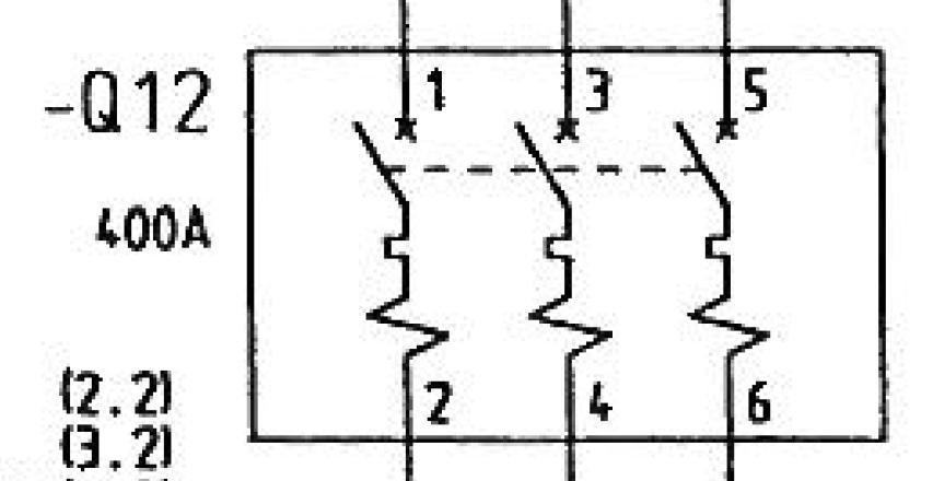

ich habe hier ein Schaltzeichen, bei dem mir ein Teil der Darstellung nicht klar ist.
Es geht um die "Zackenlinie". Ich vermute, dass es der Kurzschlussauslöser sein soll. Bin mir aber nicht sicher.
Hat jemand von Euch eine Idee?
Danke und Grüße
Sebastian

Eigentlich heißt die Zackenlinie elektrmagentsicher Auslöser. IMHO sind in dem Symbol US und Eurosymbolik gemischt. Ich würde das als Schalter mit thermischer und magnetischer Überstromauslösung interpretieren->Motorschutzschalter oder Leistungsschalter.

danke, dass ich hatte ich auch angenommen!
