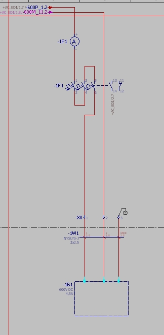

ich benötige mal wieder euere Hilfe.
Mein Problem besteht darin das ich 600VDC/6A absichern/überwachen muß. Leider können Siemens SI-Automaten nur 450VDC in Reihe. Die Firma ABB hat SI-Automaten die bis 750VDC können, sind aber zu teuer.
Mir würde auch eine Stromüberwachung reichen die meldet wenn die 6A überschrieten werden.(Hersteller, usw.)
Kann mir einer von euch weiterhelfen.
Danke Katrin

ich würde es dann mal mit den Spannungsüberwchungen von Siemens versuchen (3UG4632-1AA30) Die kann man auf eine Spannung programmieren und die haben einen Wechsler als Meldekontakt. Die benutzten wir auch. Sind recht flexibel.

Das mit der Spannungsüberwachung ist nicht ganz schlecht. Aber mein Problem besteht darin, das die Module wenn sie kaputt gehen, der Strom ansteigt und daher ist es für mich wichtig, daß ich eine Meldung bekomme, wenn das passiert.
Ich habe jetzt mit Hilfe vom Siemens Request einen SI-Automaten gefunden 5SY5406-6 bis 88VDC.
Gruß Katrin

wir verwenden für unsere DC-Stromkreise Automaten von CMC, die
gehen bis 750VDC.
Alternativ würden sich ev. Strangschutzschalter oder DC-Sicherungen
aus dem Bereich Photovoltaik anbieten (bis 1000VDC).
Komponenten für diesen Bereich findest du z.B. bei EATON (ehemals Moeller).
