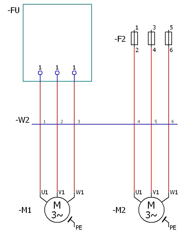

ich habe folgende Situation (siehe auch Bild):
Bei einer bestehenden Anlage gibt es zwei Motoren die nichts mit einander zu tun haben. Die Motorzuleitung soll über eine vorhandene Schleppkette gehen, die recht klein ist.
Nun die Frage:
Kann man die beiden Motoren über EIN Motorkabel speisen, wenn man am Ausgang des FU’s einen Filter setzt?
Vielen Dank für Eure Antwort!

Was spricht dagegen, solange jeder Motor danach einzeln abgesichert wird.

Meine Sorge ist die, ob der Filter ausreicht, damit auf den Adern für den 2. Motor keine "verhunzte" Spannung drauf kommt.

Verstehe nicht ganz was du mit Filter am Ausgang des FU meinst.
Normalerweise werden Filter am Eingang eines FU's angeschlossen, um Netzrückwirkungen (Oberwellen) zu vermeiden.
Ein Filter wird nicht nötig sein, denn deinem Motor spielt es keine Rolle, ob er an einer "verhunzten" Spannung liegt. Diese Störungen sind eher hochfrequenzt, was kein Problem für den anderen Motor darstellt.
EMV Störungen, welche durch FU's erzeugt werden, verursachen hauptsächlich Störungen in analog Sensoren oder Messgeräten. Aus diesem Grund sollte ein Motorkabel, welches an einem FU betrieben wird, geschirmt werden, um solche Probleme von vorne herein zu vermeiden.

Was Er hier vorhatte ist beide Motorspannungen durch ein
Kabel zu führen was nicht erlaubt ist.

Würdest du das bitte ein wenig erläutern?
Verstehe nicht, warum das nicht erlaubt sein soll.
(evt. Verweis auf Norm)

Ok,
seit wann dürfen zwei Hauptstromkreise in einem Kabel geführt werden.
DIN VDE 0100-520 2003-06
Das Zusammenfassen der Leiter von Stromkreisen
- Aderleitungen dürfen nur in einer gemeinsamen Umhüllung geführt werden,
wenn es sich um einen Hauptstromkreis und die dazugehörigen Hilfsstromkreise handelt (Übersichtlichkeit).
- Ein gemeinsamer Neutralleiter ist für mehrere Hauptstromkreise nicht zulässig.
(Schieflast und Oberschwingungsströme).
- Aus einem Drehstromkreis mit einem Neutralleiter
können mehrere Hauptstromkreise mit je einem Neutralleiter gebildet werden,
wobei der Drehstromkreis durch einen Schalter freigeschaltet werden muss,
der alle aktiven Leiter gleichzeitig abschaltet
(Übersichtlichkeit Schieflast und Oberschwingungsströme).

Hi, danke für deine Antwort!
Das einzige wirklich stichhaltige Argument ist dein erstes. (Übersichtlichkeit).
Die andern beiden treffen hier ja nicht zu.. (kein N).
