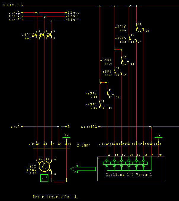

sicherlich kann mir jemand aus den cad.de-Fundus helfen.
Ich habe eine Anlage mit Drehrohrverteilern. Dummerweise ist das Fabrikat und Hersteller dafür noch nicht klar. Hat jemand (nur mal so als ersten Ansatz) für mich Unkundigen mal ein Schaltbild von so einem Gerät? Ich habe sowas noch NIE gesehen.
Es soll ein Motor sein, der durch "Endschalter" in 6 Schaltpositionen gefahren werden kann (Motor in Drehstromausführung).
Danke schonmal den hier immer hilfreichen Fachkollegen.

Hi Tom!
Ich kenne die Dinger auch nicht wirklich, aber soweit ich sie kenne, gibt es da wohl einen Schwenktrieb für das Verteilerrohr, welches auf die Abflussrohre geschwenkt wird!
Ich würde das so zeichnen, 1 Motor und 6 Initiatoren.
Oder gibt es da schon einen Kleinsteuerung nur mit Siganlaustausch?
Ich liebe es, so ohne genaue Angaben zu konstruieren  ; mache dann manchmal, 2 Varitionen mit in die Steuerung
  Grüsse Jester

Hi Tom!
Danke Jester, scheinbar erfolgt die Ansteuerung der Wahlstellung in 230V  !
Und das verwundert mich schon.
Es wird wohl in etwas sowas werden --------------->

Original erstellt von Tom2005:
Ja genau    - beste Aussage eines Vertrieblers zur Ausführung einer Altanlage "Mach mal eine SPS und eine KLemmleiste in den Schrank, den Rest machen wir Vorort" - OK, keine Antriebe

erstellt am: 23. Feb. 2007 08:46    Editieren oder löschen Sie diesen Beitrag!  <-- editieren / zitieren -->   Antwort mit Zitat in Fett Antwort mit kursivem Zitat    Unities abgeben: 1 Unity (wenig hilfreich, aber dennoch)2 Unities3 Unities4 Unities5 Unities6 Unities7 Unities8 Unities9 Unities10 Unities Nur für Tom2005 10 Unities + Antwort hilfreich
... was mir am Rande so auffällt ist das an der Sicherung -4F1 die Anschlusspunkte getauscht werden müssen. Die Geraden nach oben und die ungeraden nach unten. Denn der Fusskontakt einer Sicherung an der die Zuleitung bzw. Kammschiene angeschlossen wird ist immer unten an der Sicherung (also gerade Anschlusspunkte), der Verbraucherabgang wird oben(ungerade Anschlusspunkte) angeschlossen.
Das ist mir aber schon häufiger in Schaltplänen aufgefallen, das Anschlusspunkte falsch herum dargestellt werden!
Gruss, T. Weber

Original erstellt von t.weber:
Nicht immer, viele Leitungsschutzschalter haben inzwischen die Funkenlöschkammern beidseitig und es ist gestattet sowohl Zuleitung oben als auch unten anzuklemmen. Das Beispiel oben war auch nur so auf die Schnelle.
Mein Problem mit dem Drehrohverteiler besteht weiterhin. Wenn jemand Infos hat, die sind sehr willkommen.
Hallo Jester,
nun habe ich die Unterlagen. Es wird natürlich mit 24Vdc gesteuert, aber ansonsten sehr ähnlich meiner Entwurfsschaltung. Also ging das mal glimpflich ab. Warten wir mal bis zur IBN, Das Schaltbild lässt trotzdem eine Menge an Fragen offen.
Danke für Deine Mithilfe
