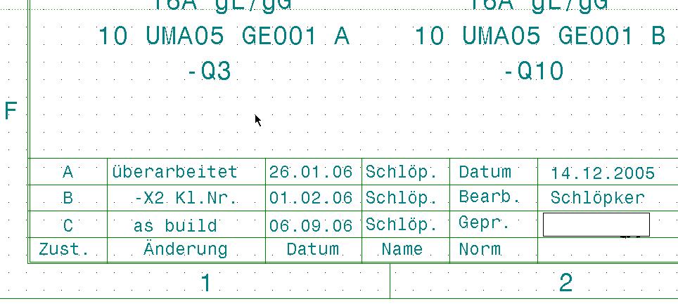

also ich habe es mir bei diesem Problem bis jetzt recht einfach gemacht!
Und zwar wird über Platzhalter auf alle Seiten (auch generierte Listen) ein Änderungsindex eingetragen den ich nur einmal angebe (mit den logischen kosequenzen).

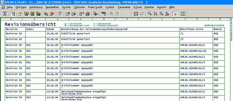

Ich kann das Problem von Hans gut nachvollziehen. Wenn man es richtig machen möchte gebe ich hier dem Projekt eine (hochzählende) Revisionsnummer, den Änderungen auf den Seiten jeweils eine (hochzählende) Indexnummer. Dazu kommt der Änderungsgrund der Seite (Kunde, IBN etc.) sowie noch eine Beschreibung der Seitenänderung (Kabel geändert, Initiator nachgerüstet etc.). Alles natürlich pro (hochzählende) Indexnummer der Seite. Möchte man es richtig (und vor allem vollständig sowie nachvollziehbar) machen kommt auf einem da richtig Arbeit zu.
Sicher ist es anschließend sehr nützlich um alle Änderungen (und vor allem durch wem, warum, weshalb) nachvollziehen zu können. Nur beinhaltet ja dieses ganze Geschreibsel - wie schon erwähnt - einen nicht gerade geringen Zeitaufwand... Dazu kommt je ausführlicher man das macht um so mehr Probleme gibt es wenn das Projekt mehrsprachig ist. Dann muß das dazu auch noch alles mit eingepflegt sein...

Hallo Bernd
Änderungsgrund und beschreibung? gibts im E-Plan-Rahmen eine extra Spalte hierfür?
und Indexnummer kannte ich bisher nur als Buchstaben ist das egal?
Die ideale Lösung habe ich auch noch nicht gefunden...

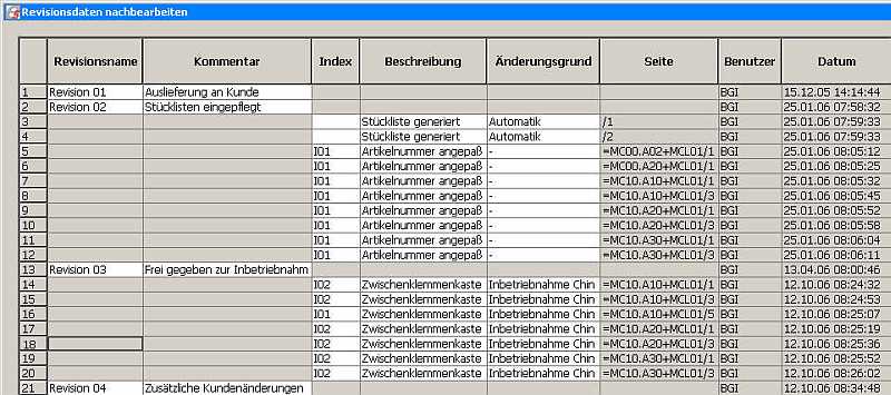

erstellt am: 23. Nov. 2006 11:42    Editieren oder löschen Sie diesen Beitrag!  <-- editieren / zitieren -->   Antwort mit Zitat in Fett Antwort mit kursivem Zitat    Unities abgeben: 1 Unity (wenig hilfreich, aber dennoch)2 Unities3 Unities4 Unities5 Unities6 Unities7 Unities8 Unities9 Unities10 Unities Nur für cad_hans 10 Unities + Antwort hilfreich
Ja... Beispiele einer Revisionsdatentabelle und hier ein Beispiel solch einer automatischen Auswertung... aber viel Arbeit...

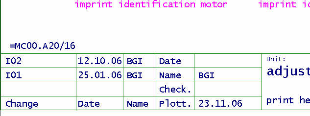

Schreibst du denn nur die Indexnummer auf die einzelnen Seiten?
Mein Rahmen mal zum zeigen "Zwischklemmenkasten eingefügt" passt da nicht mehr rein!
In diesem Beispiel steht dann auf allen Seiten dasselbe
gruss Martin

@Martin: Den Text Klemmenzwischenkasten reingemacht kannst Du eintippen, wenn Du das Projekt bzw. die Seite zur Änderung freigibst. Wird dann auch im Formular für den Änderungsstand reingeneriert
Und gaanz wichtig: Nie den vollen Namen im Zeichnungsrahmen verwenden, Die lassen sich sonst ja alle beim Telefonanruf zu Dir durchstellen doppel-

Im Plotrahmen steht nur der Index, wer und wann... und wenn Index 04 kommt rutscht der Index 01 automatisch unten "raus"... manuell schreibe ich da gar nichts rein. Alles Automatik...

Ich arbeite damit nicht,(@Martin: Ich mache alles gleich zu Anfang richtig ) die Handhabung, also quasi das handling, ist mir zu umständlich. Ich will dass das mit einem einzigen Klick möglich ist.
Bis auf vielleicht einige Bezeichnungen gleichen sich hier EPLAN und WSCAD. Das Projekt muß abgeschlossen werden, und ein Änderungsstand begonnen werden. Es können Angaben zur Revision/Änderung gemacht werden. Bei WSCAD muß dann für jede Seite einzeln die Änderung frei gegeben werden. Das isses eigentlich so im Großen und Ganzen.
