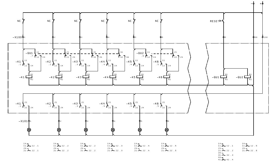

Hallo Kollegen,
für eine Nachrüstung brauche ich ein Bauteil. Ich bilde mir ein, dass es Bauteile gab, die eine komplette Entsperrschaltung beinhalten, das heißt:
Störmeldeeingänge-Störmeldeausgänge-Quittiereingang
Und das am besten für viele, viele Meldungen.
Funktion: Die Störung soll gesetzt bleiben, bis sie quittiert wird.
Vielleicht weiß jemand was.

Nein das hatte ich auch schon rausgesucht. Mein Hauptproblem:
eine kurzfristig anstehenden Störung MUSS gesetzt bleiben - bis quittiert wird! Habe keinen Platz für externe Relaisverschaltungen. Leider.
Aber Danke für die Idee.

Hallo Tom
suchst du etwas wo jede Meldung einzeln Quittiert werden soll?
Mit einem oder mehreren Ausgängen?
gruss Martin

Original erstellt von MaSchlo:
Hallo Tom
-> Jede Meldung wird einzeln aufgelegt: als Eingang und Ausgang
-> Quittierung gemeinsam
Das "Bautei"l sollte meine Hardwaeverschaltungen innerhalb des Strichpunkt-Kastens ersetzen. -> Bild

Hi Tom,
so etwas?
Sind klasse.
Gruß Stefan

Original erstellt von E-Boy:
Sind klasse.
Danke Stefan, Weißt Du auch warum die klasse sind?
Das Werk ist im Vogtland. Fast an meinem Nachhauseweg  .
Ich ruf dort gleich mal an.

Also das Bauteil ist schon gut, aher ich kanns wahrscheinlich nicht einsetzen. Hab über 100 Meldungen  , die nachträglich mit einer Quittierung verschalten werden müssen.
Entweder muss ich noch einen Schrank mit vielen Koppelrelais basteln oder Nachrüstungen in Größenordnung inkauf nehmen. Beides kommt günstiger als die relativ preisintensiven Bauteile, welche Stefan vorschlug.
Aber ich suche weiterhin nach so einem beschriebenen Teil, scheinbar gibts da nicht viel. Wieder ne Marktlücke zum Reichwerden entdeckt.

Das Ding ist noch nicht ausgestanden, aber ein eao-Produkt wirds nicht werden, inzwischen habe ich das Problem in mehreren Anlagen. Ich denke wir werden hier hardwareseitig Entsperrschaltungen notfalls in separaten Kästen verbauen.
