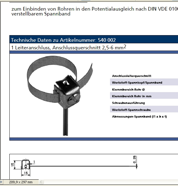

ich bin auf der Suche nach einer Bandschelle mit Anschlussklemme
für Draht ca. 2,5² zum weiterführen der Kabelabschirmung in einer
Zwischenklemmkiste. Schirmverschraubungen und Schirmschiene kommen
nicht in Betrag da unterschiedliche Funktionen.
Bspl. Frequenzumrichter / Analoge Signale.
Ideal wäre eine Schlauchschelle mit Drahtanschluss oder ein Federbügel mit Anschluss.
Vielleicht hat ja Jemand eine Idee.

Kataloge der Hersteller hab ich durch, nur noch nicht online.
Am nächsten kommt OBO-Bettermann "Banderdungsschelle" aber
halt ohne Klemmmöglichkeit wie bei einer Schlauchschelle.
Vielleicht gibts ja noch andere Hersteller.
Oder wie schleift Ihr den Kabelschirm in der Zwischenklemmung weiter?
Gruss akkube

für den Heimgebrauch vielleicht noch ok, aber im Exportgeschäft
Maschinenbau so nicht tragbar.
Der Schirm muss grossflächig aufliegen! Siehe auch EMV-Richtlinie.
Bandschelle wäre schon ok, aber mit Klemmung.
Gruss akkube

Bügelklemme geht auch nicht weil Kabel kommt von unten und geht nach oben ab.
Hallo Stefan, diese Klemme ist zu breit, weil die Kabel dicht nebeneinander liegen.
Ideal wäre Kabelbinder aus Kupfer mit Anschlusspunkt.
Gruss akkube

Was spricht gegen die hier------------------------>
und zur Isolierung gegen andere Kabel
einfach Schrumpfschlauch drüber.
Gruß Stefan

Hallo Stefan,
ja soweit ok, ist von OBO Bettermann, aber trägt in
Anschlussrichtung zu weit auf.(40mm)
Habe mittlerweise alternativ bei Dehn & Söhne was gefunden.
Wehn es interessiert Artikelnummer 540002.
Ps. Bilder kann ich noch nicht einstellen.
Danke an Alle, wer noch was weiss, bitte melden.

erstellt am: 22. Sep. 2006 14:41    Editieren oder löschen Sie diesen Beitrag!  <-- editieren / zitieren -->   Antwort mit Zitat in Fett Antwort mit kursivem Zitat    Unities abgeben: 1 Unity (wenig hilfreich, aber dennoch)2 Unities3 Unities4 Unities5 Unities6 Unities7 Unities8 Unities9 Unities10 Unities Nur für akkube 10 Unities + Antwort hilfreich
Original erstellt von akkube:
Das sieht doch gut aus.
Gruß Stefan
