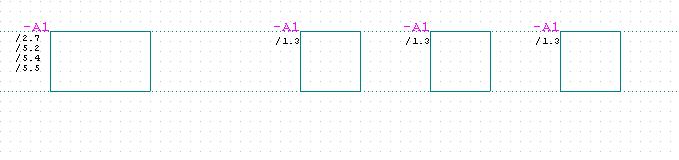

Hallo cad.de-Gemeinde,
habe bisher nur sporadisch mitgelesen. Doch spätestens, wenn einen die Probleme überrennen meldet man sich an.
Es ist für mich immer wieder erstaunlich, mit welchen Problemen wir "Elektriker" (Die Anderen natürlich auch) uns rumschlagen müssen und trotzdem scheint es meistens Lösungsmöglichkeiten zu geben. Einige stecken derartig tief in den Programmen drin, das es mir eine gewisse Hochachtung abverlangt, da diese Programme ja nur ein Hilfsmittel für die Arbeit als Elektrokonstrukteur darstellen und nicht der Tätigkeitsmittelpunkt sein können.
Und nun zu meinem eigentlichen Problem:
Ich habe schon mit mehreren CAE-Systemen gearbeitet (möchte ich im Moment bewußt nicht nennen). Jedes System hat Vor-/Nachteile. Die Betrachtungsweise dafür ist jedoch auch stark von den Anwendungserfordernissen (und vom Preis) abhängig. Diese liegen bei mir im Moment vor allem in einer hohen Flexibilität auf Grund verschiedenster Sonderlösungen.
So habe ich neuerdings ständig die verschiedensten Geräte im Einsatz, die im Stromlaufplan (Anlage/Ort) verteilt (immer mehrere Elemente, nie nur zwei) dargestellt werden müssen, wobei das "gleiche" Gerät nur selten gleich dargestellt werden kann. Ich betrachte es deshalb als nicht sinnvoll, jedesmal neue Symbole und in den Datenbanken die logische Verknüpfung dieser Symbole abzulegen, weil ich erstens den Aufwand als zu hoch einschätze und zweitens die Übersicht sehr schwer zu behalten ist.
Ich suche deshalb CEA-Systeme, die die Querverweisfähigkeit direkt im Plan realisieren können (für mehrere Elemente auf ein Masterelement) ohne große Kopfstände machen zu müssen (z.B. mit logischen Boxen/Kästen). Die Möglichkeit die erforderlichen elektrotechnischen Informationen zu hinterlegen sollte natürlich auch gegeben sein.
Schön wäre es noch, wenn die Bedienung nicht nur mausorientiert erfolgt, so daß auch die zweite Hand etwas zu tun hat. Die Bedienung ist dadurch einfach schneller.
Gruß Steffen

Hallo Steffen und willkommen hier
...Ich suche deshalb CEA-Systeme, die die Querverweisfähigkeit direkt im Plan realisieren können (für mehrere Elemente auf ein Masterelement) (...) Die Möglichkeit die erforderlichen elektrotechnischen Informationen zu hinterlegen sollte natürlich auch gegeben sein...
nun was soll ich dazu sagen...
Das kann Eplan5 schon (Haupt- und Nebenelement) und Eplan Electric P8 - das neue System - kann das noch wesentlicher effektiver (eine Hauptfunktion und alle anderen verweisen erst einmal darauf; läßt sich aber beliebig einstellen)...
...Schön wäre es noch, wenn die Bedienung nicht nur mausorientiert erfolgt, so daß auch die zweite Hand etwas zu tun hat. Die Bedienung ist dadurch einfach schneller...
Ok... ich als Tastaturverliebter kann Dir sagen das P8 in der Beziehung (fast) keine Wünsche offen läßt... selbst Eplan5 war schon recht gut mit der Tastatur zu bedienen...
Aber wie ich immer schreibe. Lad Dir einen Vertriebler ein, laß es Dir vorführen und teste das System mit Deinen Beispielen bzw. Anforderungen so wie Du Dir das vorstellst...

Hallo Steffen,
also wenn es nur um die Querverweisfähigkeit zwischen einem Haupt- und mehreren Nebenelementen geht...das kann WSCAD auch. Sollte ja auch eine Hauptaufgabe eines CAE-Programms sein, denke ich. Das eine handelt das nur so und das andere etwas anders.
Wenn Dir deine bisher genutzten Programme nicht reichen...vielleicht kannst Du mal nen Beispielblatt anhängen?
Ralf

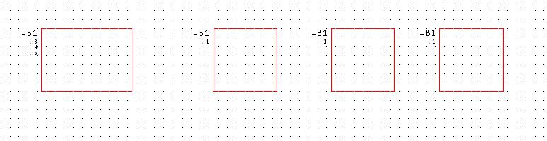

Hallole,
Bernd hat keine Zeit, der sitzt im Garten bei dem Krombacher
Also, mal so auf die Schnelle einmal mit EPLAN einmal mit WSCAD Haupt und Nebenelemente gesetzt. Und ich denke, das können mehrere CAE`s
Ralf

erstellt am: 08. Jun. 2006 18:12    Editieren oder löschen Sie diesen Beitrag!  <-- editieren / zitieren -->   Antwort mit Zitat in Fett Antwort mit kursivem Zitat    Unities abgeben: 1 Unity (wenig hilfreich, aber dennoch)2 Unities3 Unities4 Unities5 Unities6 Unities7 Unities8 Unities9 Unities10 Unities
Danke Ralf - das ist es.
Jetzt habe ich schon zwei Systeme.
Gruß Steffen
