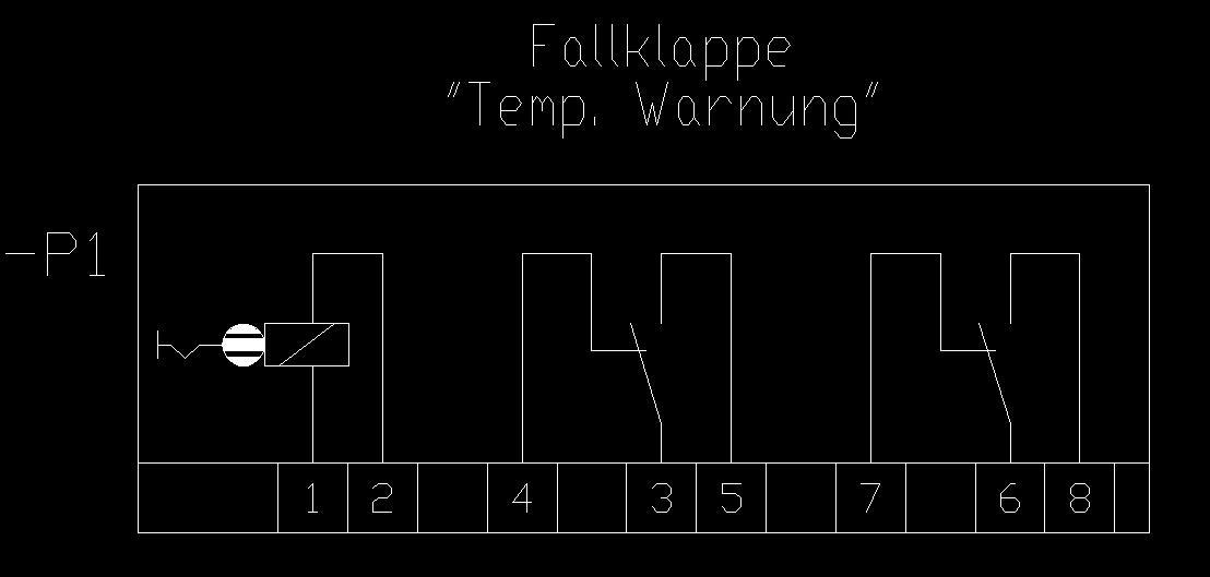

ich suche nach dem Schaltzeichen für ein Fallklappenrelais.
Neben der Spule wird da ein Kreis dargestellt, aber genauer
weiss ich es leider nicht.
Hat da jemand vielleicht einen Snapshot?

Wir verwenden als Symbol des EAW-Fallklappenrelais folgendes:
Gruss, T. Weber

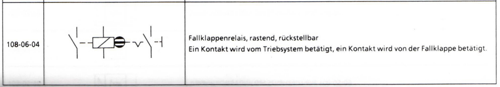

Hallo Uli,
aus dem Din-Taschenbuch 514 von 1995:

Original erstellt von Rolf K.:
Habe ich mir bei Amazon gebraucht bestellt. Und bekommen habe
ich das DIN-Taschenbuch 512.
