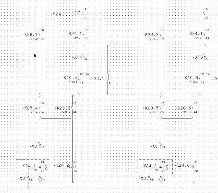

wie stellt ihr bei schrankinternen Messertrennklemmen(siehe -X16) die interne bzw. externe Seite dar? Bei meiner Zeichnung ist der Anschluß ja eigendlich beliebig!

ich würde diese mit den Symbolen XTR, XTRO, bzw. XTR1, XTRO1 aus der Symboldatei darstellen.

ich wollte mir aber nicht nur für die Symbole E-Plan kaufen
Wird dort denn die Klemme doppelt beschriftet?

Original erstellt von MaSchlo:
moin Horst,
ich wollte mir aber nicht nur für die Symbole E-Plan kaufen  ...
...Wird dort denn die Klemme doppelt beschriftet?...
Eplan stellt die Dinger so -->
dar
Sorry, hatte übersehen, dass du kein Eplan-Anwender bist

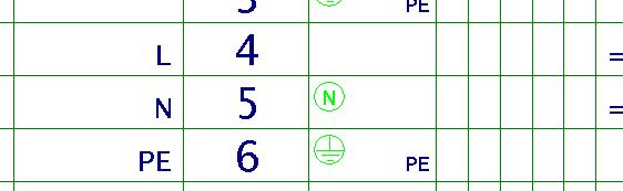

bei EPLAN ist aber die Darstellung der MTKs abhängig von der Symboldatei. Was Ralf schrieb ist richtig, ich verwende aus einer anderen Symboldatei ein anderes Symbol dafür. Vielleicht hilft es Dir noch als Gedankenanstoss weiter.
OT: Hat jetzt nix mit dem Bildchen zu tun, allgemein.
Kennt irgend jemand eine Darstellung für PE-Klemmen aus beliebigen CAE-Programmen, bei der man direkt am Klemmensymbol erkennt, dass es sich um eine PE-Klemmen handelt??

hallo,
bei uns (ruplan) hat die pe-klemme eine andere farbe.
ist halt nur auf dem schirm erkennbar, beim ausdruck kein unterschied zu den anderen klemmen.

Mir stellt sich die Frage. Was möchtest Du erreichen wenn Du optisch weißt das das eine PE-Klemme ist...?
Tom2005
Elektrotechniker
Beiträge: 1366
Registriert: 12.05.2005
EPLAN 5.70 prof.
EPLAN Electric P8 HF2 (2.7)
erstellt am: 16. Mai. 2006 08:38    Editieren oder löschen Sie diesen Beitrag!  <-- editieren / zitieren -->   Antwort mit Zitat in Fett Antwort mit kursivem Zitat    Unities abgeben: 1 Unity (wenig hilfreich, aber dennoch)2 Unities3 Unities4 Unities5 Unities6 Unities7 Unities8 Unities9 Unities10 Unities Nur für MaSchlo 10 Unities + Antwort hilfreich
@Ernd:
Um -sagen wir es deutlich- jedem, der des Lesens einens Klemmenplanes nicht fähig und des Mitdenkens beim Schaltschrankbau auch nicht, die Möglichkeit einzuräumen, in seinen begrenzten Gehirnwindungen ein Verständnis für den Unterschied von grauen und gn/ge-Klemmen darzustellen. PS: Dem Kunden übrigens auch.
Wenn jeder an sich denkt - ist an alle gedacht.
Beiträge: 15740
Mal so
allgemein und
insgesamt
gesehen...
erstellt am: 16. Mai. 2006 09:02    Editieren oder löschen Sie diesen Beitrag!  <-- editieren / zitieren -->   Antwort mit Zitat in Fett Antwort mit kursivem Zitat    Unities abgeben: 1 Unity (wenig hilfreich, aber dennoch)2 Unities3 Unities4 Unities5 Unities6 Unities7 Unities8 Unities9 Unities10 Unities Nur für MaSchlo 10 Unities + Antwort hilfreich
Also man könnte sich ja einigen das man ein neues Klemmensymbol erstellt was sich optisch von den anderen Klemmensymbolen abhebt... aber dann folgen die blauen Klemme, dann das nächste und der Rattenschwanz nimmt kein Ende...
Ich denke es sollte der Klemmenplan reichen. Dort ein grafisches Symbol hinterlegen ist den Aufwand wert. In den Plänen würde ich mich strikt weigern...

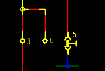

hier eine Variante der PE- Klemme (war mal ein Kundenwunsch)
normal nehme ich die Standardklemme!
gruß Martin
gruß Martin
Hallo Martin,
das war wohl ein verkappter EPLAN-Kenner
Ralf

erstellt am: 16. Mai. 2006 09:33    Editieren oder löschen Sie diesen Beitrag!  <-- editieren / zitieren -->   Antwort mit Zitat in Fett Antwort mit kursivem Zitat    Unities abgeben: 1 Unity (wenig hilfreich, aber dennoch)2 Unities3 Unities4 Unities5 Unities6 Unities7 Unities8 Unities9 Unities10 Unities Nur für MaSchlo 10 Unities + Antwort hilfreich
Wer hilft mir...? Ich kann da keinen Unterschied zu den anderen Klemmen erkennen... das PE mal aussen vorgelassen...

erstellt am: 16. Mai. 2006 09:44    Editieren oder löschen Sie diesen Beitrag!  <-- editieren / zitieren -->   Antwort mit Zitat in Fett Antwort mit kursivem Zitat    Unities abgeben: 1 Unity (wenig hilfreich, aber dennoch)2 Unities3 Unities4 Unities5 Unities6 Unities7 Unities8 Unities9 Unities10 Unities Nur für MaSchlo 10 Unities + Antwort hilfreich
..ich denke, das ist in irgendeiner Demo-Zeichnung von EPLAN so gesehen worden. Du weißt doch Bernd, welche merkwürdigen Wünsche die Kundschaft manchmal hat.
Wie z.B.--->
Ralf
Siehst Du, wir meine Werkstattkollegen!  Nicht übel nehmen, bleibst doch mein Liebslingsmod.
Grafisch gesehen: Man behilft sich doch immer mit einer Normalklemme und stellte eine optische Verbindung zu PE dar, (siehe auch mein Bildchen oben).
Aber eine Darstellung direkt an der Klemmen, am runden Klemmensymbol kennt scheinbar dann keiner.
