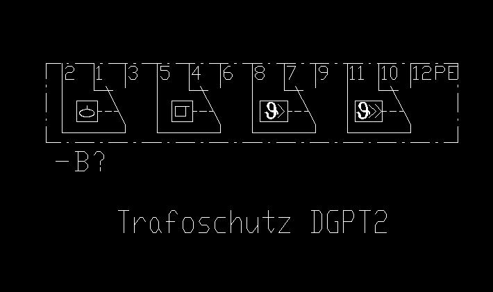

wer kann mir sagen wie das Bildzeichen oder Schaltzeichensymbol eines Hermtik-Schutzes beim Transformator aussieht?
T. Weber

Ehrlich gesagt, kann ich mir darunter nix vorstellen.

Ein Hermetik-Schutz wird für Öltransformatoren verwendet.
Spezielle Schatzeichen gibt es hierfür nicht.
Mein Vorschlag: Black-Box mit folgenden Inhalt.
2xTemeraturabhängiger Kontakt (Warnung; Auslösung)
1xDruckabhängiger Kontakt (Öldruck)
1xNiveauabhängiger Kontakt (Ölniveau)
das wärs eigendlich
Gruß Christoph

danke für die Hilfe. Ich glaube das ich was passendes gefunden habe. Siehe Anhang
T. Weber

Besser hätte ich es auch nicht gekonnt
