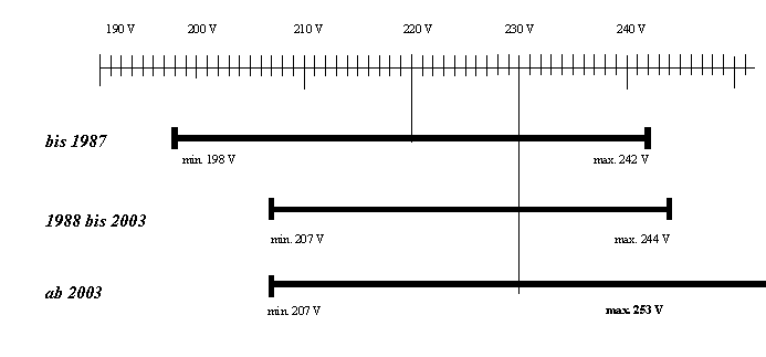

hallo,
kann mir bitte wer mitteilen welche spannungen bzw. welche spannungstoleranzen in der eu gelten?
besten dank im voraus

Nennspannung im öffentlichen Niederspannungsnetz
Ein weltweite Vereinheitlichung der Netzspannungen wird mit der internationalen Norm IEC 38, 6. Ausgabe 1983, angestrebt. Für die Niederspannungsnetze sieht sie die Einführung des neuen Nennspannungswertes 230 / 400 V vor.
Mit der Übernahme der internationalen Norm als DIN IEC 38 im Mai 1987 mußte danach in der Bundesrepublik Deutschland die bisherige Nennspannung 220 / 380V durch den neuen Wert 230 / 400 V ersetzt werden.
Für die Umstellung war eine Übergangsfrist bis zum Jahre 2003 vorgesehen. Während dieser Zeit sollte die Betriebsspannung der Netze die Werte 230 / 400V + 6 % - 10 %, d. h. den Bereich zwischen 244 V und 207 V am Hausanschluss nicht überschreiten.
Diese Übergangsfrist wurde durch die DIN IEC 60038 vom November 2002 bis zum Jahr 2008 verlängert.
Ab dem Jahr 2008 gilt dann ein Toleranzbereich von ± 10 % Das anliegende Bild zeigt die bisherigen und neuen Toleranzgrenzen.
