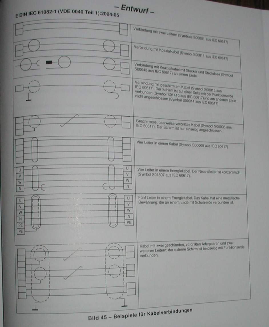

Hallo Marc-Oliver,
ich habe mal ein bißchen nachgekramt. Im Taschenbuch 530 Dokumentation in der Elektrotechnik - Darstellungsregeln (Beuth-Verlag 2004) wird nicht genau auf die Darstellung Kabel/Ader eingegangen (wie auch sonst ist ja eine Norm  )...
Ich habe mal 2 Bildchen aus dem TB angehangen. Die Symbole die Du gesehen hast sind noch im Entwurfsstadium... ansonsten wird auch in den Beispielplänchen prinzipiell eine Kabellinie mit den Aderdefinitionen auf den Verbindungen dargestellt.
Genaueres wissen nur die Normmacher...
