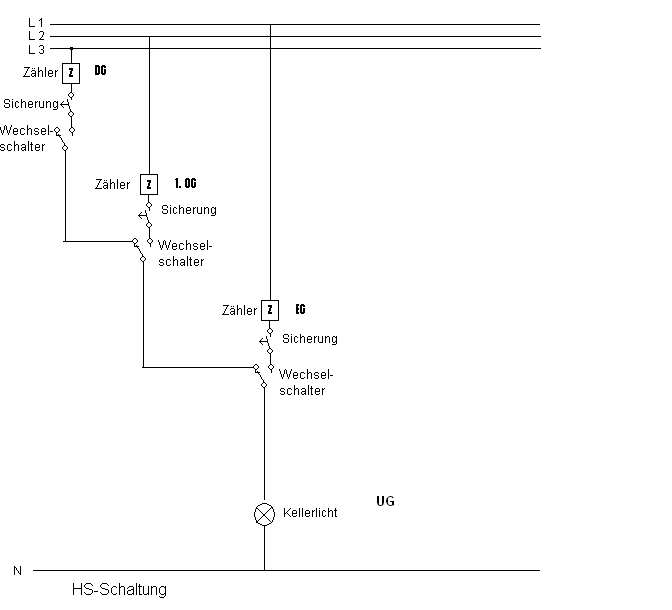

Hallo Miteinander,
Kann mir jemand ein Schaltbild von einer HS Schaltung geben.
Ich soll diese Schaltung in einem Haus wieder anschließen habe aber keine Unterlagen darüber .
Im voraus vielen Dank

Hallo Tom2005,
also ganz grob.
Die HS Schaltung soll in einem Mehrfamilienhaus eingesetzt worden sein um das Kellerlicht immer auf den Zaehler zu schalten der es Benötigt.
Also, ich will in den Keller ,dann muß ich, oben in meiner Wohnung, einen Schalter betätigen.Dadurch läuft der Strom der im Keller nun verbraucht wird über meinen Zähler. Im Keller ist ein Schalter der dann den Verbraucher einschaltet.
Das soll eine Schaltung sein die früher sehr oft in Mehrfamilienhäusern verwendet wurde.

bei der HS-Schaltung wird der eine korrespondierende des Wechselschalters an L 1 angeschlossen. Der zweite korrespondierende an den Schaltdraht der nächsten Wohnung und die Klemme P wird an die Phase der Kellerbeleuchtung angeschlossen (Siehe Zeichnung).
Gruß Reinhard
