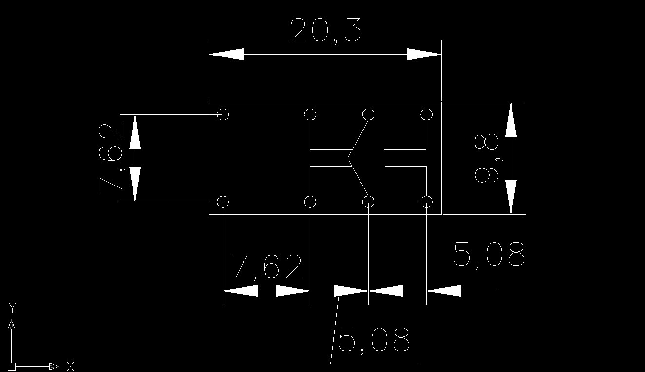

ich suche ein Relais. 24VDC mit 2 Umschalter.
Pinbelegung und Größe im Anhang.
Vielleicht kann mir ja wer weiterhelfen. Leider finde ich keines.
Was würde sich anbieten, wenn man auf einer Leiterplatte eine falsches Pinning hat. Gibt es Relaissockel mit variierbaren Füßen?

das sieht mir doch nach nem normalen Relais aus. Hast Du mal die nackten Relais von z.B. Finder angeschaut? Die Bauart gibt es von vielen Firmen.

Die Relais, die ich bis jetzt gefunden habe, haben alle die Wurzel am 2.Pin von links. Ich würde die Wurzel am 3.Pin benötigen
Relais, die ein Pinning haben, das ich benötigen würde sind  aber 29 mm breit. Das passt dann nicht mehr in die Platine

das Relais gibt es von Finder Typ 30.22.9 Ub: 24V DC, Ri: 1k44, Bauhöhe: 10mm, 2 Wechsler, Schaltstrom: 2A, Kostenpunkt: ¤ 1,55 incl Mwst, zu beziehen bei Reichelt Elektronik (www.reichelt.de)

das Relais gibt es einfach nicht mit dem Pining wie ich es benötige! Auch das Finder - Typ 30.22.9 ist falsch gepolt!
