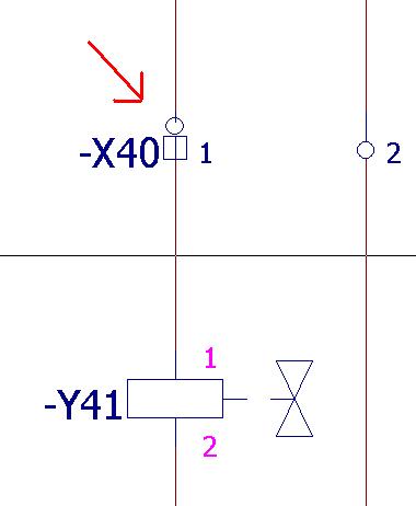

ich habe da ein Problem:
Wir benutzen für Fein-Sicherungen standard-mäßig Klemmen von Phoenix-Contact (UKK 5-TG). Das ist eine Doppelstockklemme. Die unteren Kontakte sind wie normale Klemmen und bei den oberen Konatkte kann man einen Sicherungs- bzw. Trennstecker draufstecken. Durch diese Klemmen wird die Stromversorgung aller im Schaltschrank befindlichen Bauteile hergestellt. Der untere Kontakt ist in diesem Fall der Masse-Anschluss und der obere Kontakt z.B. 24V.
Wie kann man solche Klemmen im Schaltplan darstellen?
Ich habe eine Datei angehängt, wie es momentan ist, aber da kann man nicht erkennen, wo die Masse angeschlossen ist.
Grüße janrei

Warum nimmst Du nicht die Sicherungsklemmen die z.B. bei Eplan dabei sind (Symbol XI)...?

...weil das mein erstes Projekt ist und ich das Symbol (bis jetzt) nicht kannte.
Danke!!
