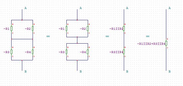

2 Semester schiebe ich nun die E-Technik-Klausur vor mir her, dieses Semester muss ich zur Tat schreiten...
Wer kann mir bitte den Unterschied zwischen den beiden Schaltungen erklären? Irgendwie logisch ist es schon, nur warum versteh ich nicht so ganz...
Danke schonmal vorab

Hallo Thomas,
das obere Bild kenne ich auch noch
Wenn Du es auflöst, dann hast Du im ersten Schritt ne Reihenschaltung 2er R´s.
In der unteren Zeichnung bildet die "Diagonale" einen Kurzschluß zwischen A und B. Und in einer Paralelschaltung ist ja der Gesamtwiderstand kleiner als der kleinste Einzelwiderstand. Naja, genaugenommen nicht "0" aber so ziemlich. Der Strom wird es sich sehr genau überlegen über die R´s zu fließen statt einfach geradeaus

Also kann man sich das so vorstellen, dass der Strom immer den Weg des geringsten Widerstandes geht, oder?
Im oberen Bild fließt er, notgedrungen, wie in einer reinen Parallelschaltung...Richtig!?
Das heißt also, ich lasse gedanklich den Strom von a nach b fließen und gehe davon aus, dass der Strom sich den für ihn einfachsten Weg sucht!?

In einer II-Schaltung hast Du ja n-Ströme, entsprechend der Anzahl n der paralelen Zweige. Alle R liegen an der gleichen Spannung.
Der Strom ist ein wenig wie wir Menschen: Immer den Weg des geringsten Widerstandes.

Hab's verstanden, Danke!
