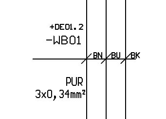

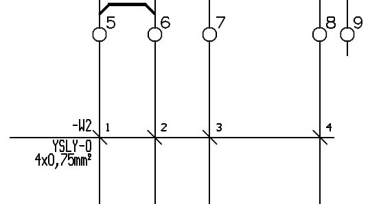

Aderbeschriftung im Schaltplan
ich hab' da mal ne Frage zur Aberbeschriftung im Schaltplan. Wird der Querstrich
von linksoben oder wie ich meine von rechtsoben begonnen. Oder is' es einfach Wurst. Ich habe mal versucht, Bilder mit hochzuladen.

Vielleicht gibt es da ja etwas genormtes...? Von links oben nach rechts unten macht Eplan...

waagerechte Leitung
links-unten nach rechts-oben.
Den Text dann oberhalb nach rechts.
senkrechte Leitung
Das ganze 90 Grad drehen, so dass man es von rechts liest.

Besten Dank an alle. Habe mich für die Lösung senkrecht = obenlinks nach untenrechts mit Farbangabe etc rechsoben entschieden.
