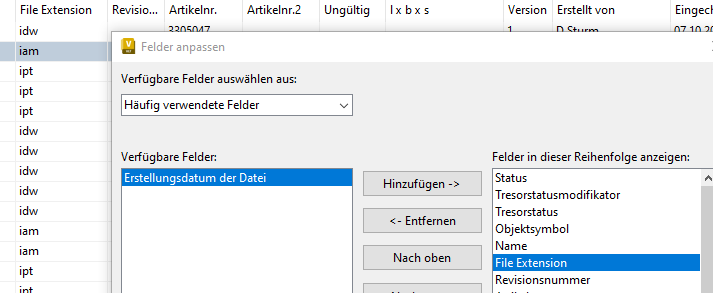

Ich habe mich wohl irgendwie verklickt, und jetzt ist die Spalte "Dateierweiterung" verschwunden. Stattdessen ist jetzt danach sortieret, aber nicht so, dass ich wieder nach einer anderen Spalte sortieren könnte, sondern in `Unterordnern` siehe Bild.
Hat jemand einen Tipp, wo ich das wieder ändern kann?
Unter "Ansicht anpassen" finde ich die Spalte "Dateierweiterung" nicht mehr...

Probier's mal mit File Extension

ob englisch oder deutsch, die Dateierweiterung ist nirgends zu finden...

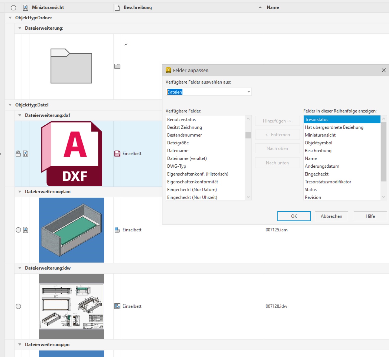

ich denke du wirdt die Dateierweiterung nicht in der Liste finden, sie ist schon eingeblendet. Du hast die Gruppierung eingeschaltet und sie guppiert nach Objettyp und nach Dateierweiterung. RMT in der Kopfzeile, nach Feld gruppieren aufrufen, Dateierweiterung entfernen. Danach nach Feld gruppieren ausblenden wählen.

Ich muss hier nochmal nachhaken, denn ich habs bisher nicht hinbekommen.
So wie im Bild sieht es bei mir aktuell aus. Wenn ich oben mit der RMT `Nach Feld gruppieren` aufrufe, wird nur das Dropdown-Feld `Dateierweiterung` ein- und ausgeblendet.

Du gruppierst im Augenblick  nach der Eigenschaft Dateierweiterung.
Mochtest du das ? Wenn ja ist alles ok.
Bei der Standardeinstellungen wird nach der Eigenschaft Objekt Type gruppiert.
Um auf den Standart zurück zu kommen, ziehe das Feld Daeierweiterung in die Kopfzeile  und gruppiere nach Objekttype.  Danach Gruppierung ausblenden.
Hoffe das hilft.

Jetzt hab ichs geblickt.
Passt. Danke!
