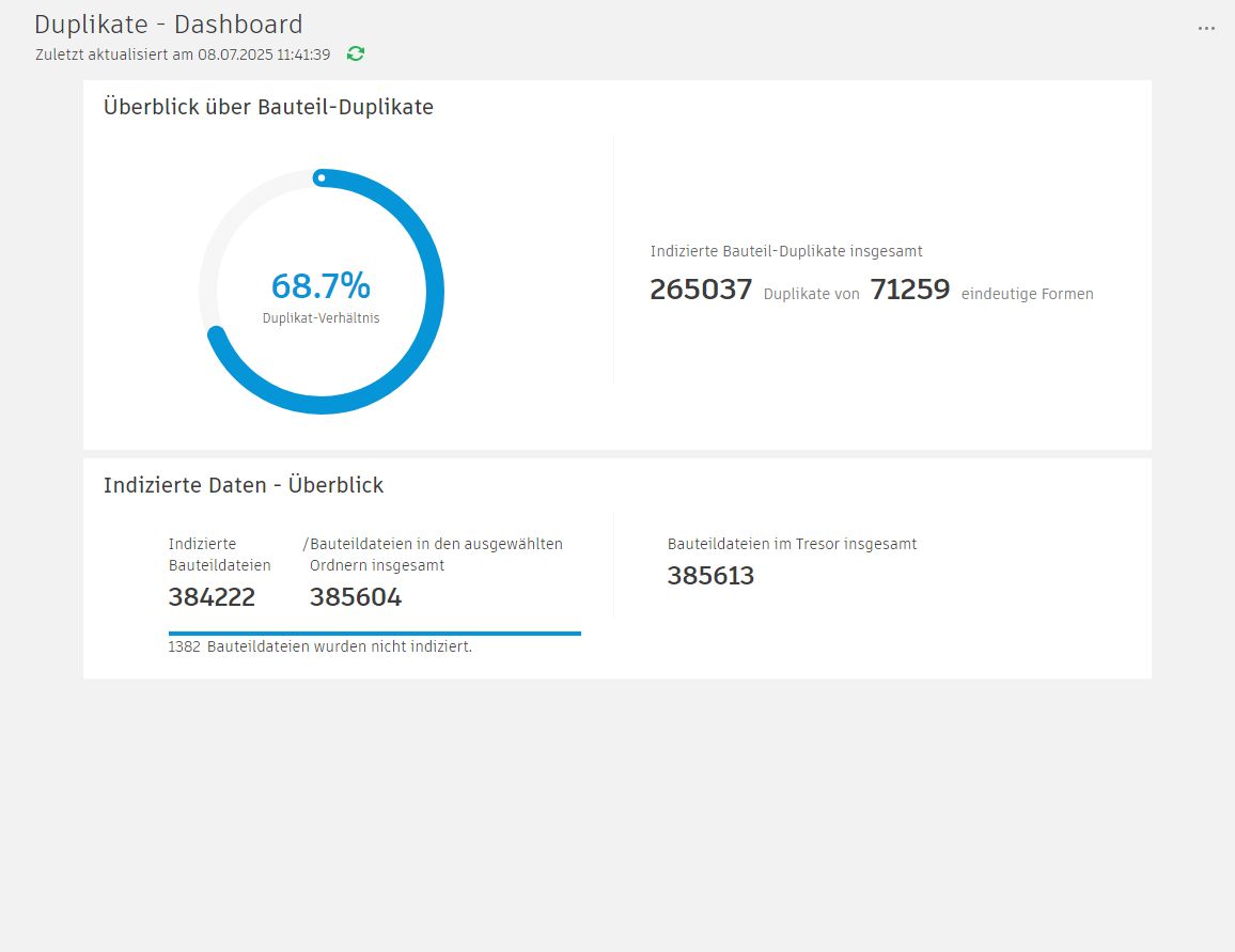

erstellt am: 08. Jul. 2025 11:50    Editieren oder löschen Sie diesen Beitrag!  <-- editieren / zitieren -->   Antwort mit Zitat in Fett Antwort mit kursivem Zitat    Unities abgeben: 1 Unity (wenig hilfreich, aber dennoch)2 Unities3 Unities4 Unities5 Unities6 Unities7 Unities8 Unities9 Unities10 Unities
Wir haben das mal in unserer Testumgebung aktiviert. Das Ergebnis ist katastrophal. Ich hoffe mein Screenshot schafft es in die Antwort.

erstellt am: 15. Jul. 2025 08:17    Editieren oder löschen Sie diesen Beitrag!  <-- editieren / zitieren -->   Antwort mit Zitat in Fett Antwort mit kursivem Zitat    Unities abgeben: 1 Unity (wenig hilfreich, aber dennoch)2 Unities3 Unities4 Unities5 Unities6 Unities7 Unities8 Unities9 Unities10 Unities Nur für Schnitzel_mit_Pommes 10 Unities + Antwort hilfreich
Guten Morgen,
die Dublettensuche in Vault ist nicht exakt, gespiegelte Bauteile werden als Dublette erkannt, darüber hinaus mach Vault kein unterscheid beim Material, somit auch eine ungenaue Situation, hilft aber bei der ersten Einschätzung der Daten.
In Verbindung mit Inventor mach die Dublettensuche Sinn, hier können Dubletten analysiert und auch gleichzeitig ausgetauscht werden.
