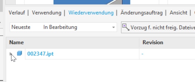

Gibt es eine Möglichkeit, einzustellen, dass die Anzeige der Wiederverwendung standardmäßig schon aufgeklappt ist?
Bisher muss ich immer auf den Pfeil gehen, um zu sehen, ob das Element irgendwo verbaut ist.

Soweit ich das weiß, gibt es lin Vault keine Eistellung.  (Nervt mich auch immer)

Ich habe jetzt über eine andere Quelle den Tipp bekommen, es mal mit der Spalte "Hat übergeordnete Beziehung" zu probieren. Das macht genau das, was ich will, nämlich einfach nur anzeigen, ob das Bauteil oder die Baugruppe irgendwo verwendet wird.

Jetzt hatte ich schon mehrmals den Fall, dass das Symbol zwar angezeigt wird, unten in der Wiederverwendung aber keine Datei angezeigt wird. Scheint also doch nicht hundertprozentig zu funktionieren....

Auf die Schnelle wurde ich mal sagen, Klick mal auf “Vorzug fur freigegebene….”
Was passiert?

Das werde ich prüfen, sobald das wieder auftritt.....
