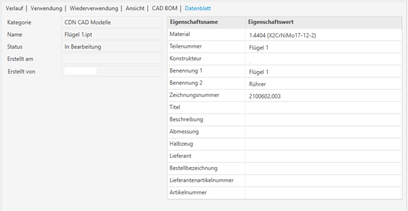

Ich würde gerne im Vault-Vorschaufenster unter der Kategorie "Datenblatt" das Gewicht des Bauteils bzw. der Baugruppe anzeigen.

das Gewicht ist nicht direkt im Vault mappbar, weil berechnet.
Es muss erst in ein Custom-iProp kopiert werden.
https://forums.autodesk.com/t5/vault-ideas/mass-property-from-inventor-to-vault/idi-p/5025780
