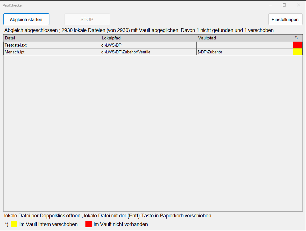

Hallo zusammen.
Wir haben von Vault Pro auf Basic downgegradet und es ist aufgefallen, dass es in Basic das Feature "Arbeitsplatzsynchronisierung" nicht vorhanden ist.
In Workgroup und Pro ist es drin.
Frage: kennt einer ne vergleichbare Funktion um den Tresorinhalt mit dem lokalen Arbeitsordner zu vergleichen und Unterschiede anzuzeigen?
War schon recht nützlich.
Muss auch nix hochladen oder löschen. Reicht, wenns nur die Unterschiede anzeigt.

Original erstellt von rkauskh:
Moin
Selber was erstellen wird schwierig, da Basic auch keine Programmierschnittstelle hat. Direkte Anfragen an den Vault sind somit nicht möglich.
Das stimmt nicht ganz.
Wenn man den Basic Server installiert, hat man ein SDK Ordner mit der entsprechender "Setup.exe"
Diese entpackt einige Beispiele für die .NET Umgebung. Genau das was ich brauche.
Nach ein paar Startschwierigkeiten kriege ich ne Verbindung zum Vault und kann zumindest abfragen, ob gesuchte Dateien an definierten Orten(oder überhaupt im Tresor) liegen. Das reicht mir schon. Will erstmal nix löschen oder abrufen/auschecken.
Werde das Ergebnis hier später zeigen.
@freierfall: wir haben selbst beim WorkGroup nur die wenigsten Funktionen genutzt. Sind nur wegen der Kopierfunktion dabei geblieben. Jetzt hat Autodesk ja bekantlich Workgroupnutzer dazu gezwungen(Workgroup eingestellt) auf Pro zu migrieren. Das brachte das Fass zum Überlaufen. Hätten jetzt noch mehr Bezahlfeatures, die wir nicht benötigen.
Da man nun auch mit Basic einfach kopieren kann, wechseln wir dahin. Die Arbeitsplatzsynchronisierung ist ein Nice2Have.

Sooo.... Quick & Dirty
Abgleich dauert ne Minute.
Es wird beim Start im voreingestellten lokalen Verzeichniss nach allen Dateien gesucht und geprüft ob es den Dateinamen im gleichen Verzeichniss im Vault gibt. Wenn nicht, wird geprüft, ob es den Dateinamen überhaupt im Vault gibt. Wenn ja, werden beide Verzeichnisse in die Liste aufgenommen und gelb markiert.
Lokal vorhandene aber nicht im Vault gefundene Dateien werden rot markiert.
Dateien, die keine Probleme machen, werden hier ausgeblendet. Ist aber zuschaltbar.
Es werden (erstmal) nur Dateinamen abgegelichen. Nicht, ob die Dateien identisch oder ausgecheckt sind.
