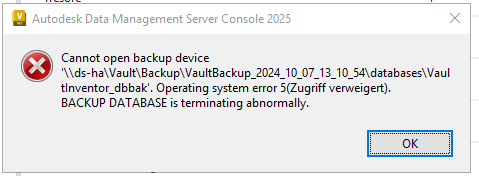

wir möchten das Vault Backup auf ein Netzlaufwerk speichern.
Dies funktioniert leider nicht und es gibt eine Fehlermeldung (siehe Anhang). Auf einem USB-Stick funktioniert dies testweise.
Welcher Benutzer muss wo welche Berechtigung erhalten?

Guckst du hier
https://www.autodesk.com/support/technical/article/caas/sfdcarticles/sfdcarticles/Performing-a-Vault-Manager-backup-to-a-remote-share.html
Bei uns (Sicherung auf lokales Laufwerk E:\ hat der User, unter dem der Backup-Job läuft, Vollzugriff
