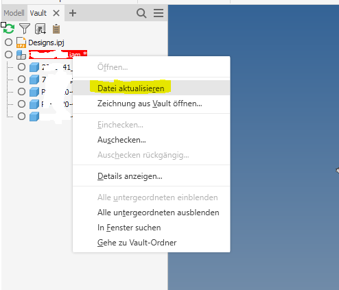

Ich möchte das Thema nochmals aufgreifen:
wenn ich ein eingechecktes Bauteil (oder eine Baugruppe) aus einer Baugruppe öffne und etwas verändere, z.B. ein Feature unterdrücke und anschließend die Unterdrückung wieder aufhebe, dann hat das Teil im Vault-Browser ein Sternchen, was eine Änderung markiert.
Schließe ich nun das Bauteil, werde ich gefragt, ob ich die Änderung speichern will. Da ich das nicht möchte (ginge ja auch nicht, da eingecheckt), wird die Datei nicht gespeichert und geschlossen.
In der Baugruppe (aus der ich das Bauteil geöffnet hatte) ist aber das Bauteil dann mit Sternchen markiert und ich bekomme diesen Änderungsmarker auch nicht mehr weg (selbst mit Revision abrufen).
Beim Speichern zeigt mir Inventor dann immer diese Datei mit dem Status "Benutzeränderung" an. Wenn ich beim speichern für diese Datei "nein" auswähle, dann muss ich die Baugruppe und alle darüberliegenden erst schließen und erneut öffnen, damit die Änderung wieder verschwindet.
Wenn ich diese "geänderte" Datei doch speichere, wird die eingecheckte (!!!) Datei im Vault-Browser mit einem + versehen und damit lokal geändert. Anschließend bekomme ich die Datei nicht mehr "sauber".
Von Solidworks kenne ich das Verhalten so, dass beim Schließen des Einzelteil gefragt wird, ob die Änderung gespeichert oder verworfen werden soll. Wenn ich die Datei schließe und die Änderung verwerfe, dann wird auch in der geöffneten Baugruppe diese Änderung sofort verworfen.
Ist das in Inventor möglich oder muss ich immer zuerst die Baugruppe schließen, damit die Änderungen endgültig verworfen werden?
Den Stern kriegst du weg, indem du auf aktualisieren klickst

Das ist bei mir ausgegraut und manchmal ist der Stern als Änderungshinweis auch nach Schließen und erneutem Öffnen (ohne Speichern) immer noch vorhanden.

Also bei mir ist die Funktion "Datei aktualisieren" nur ausgegraut bei Bauteilen / Baugruppen, die nicht im Vault sind.
Bist du dir sicher, dass die Teile, bei denen "Datei aktualisieren" ausgegraut ist, auch wirklich im Vault vorhanden sind?

Ja, bin mir sicher. Alle Teile sind eingecheckt, z.T. auch freigegeben.
Allerdings ist das Feld nur bei Bauteilen ausgegraut, bei Baugruppen nicht.
Aber auch bei den Baugruppen bleibt das Sternchen - also der Änderungshinweis - wenn ich auf aktualisieren gehe.
Dateien sind alle eingecheckt.
