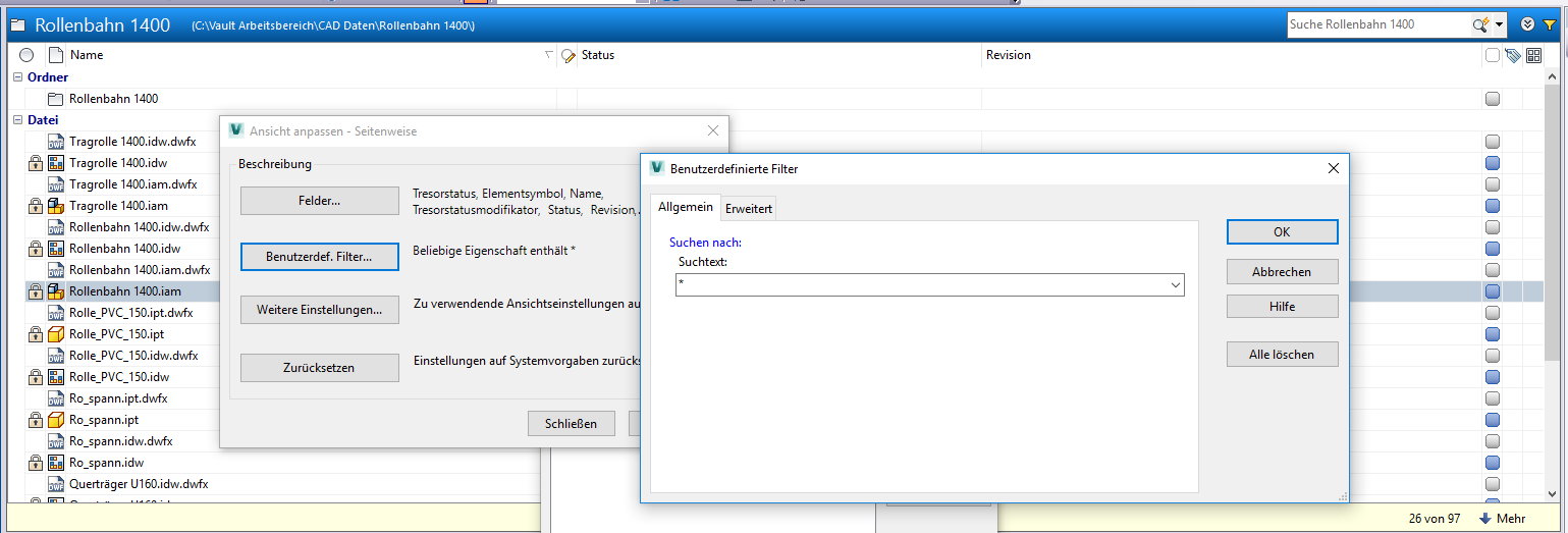

Hallo Zusammen,
im Anhang seht Ihr einen screeshot von meinem Vault-Explorer. Die Vorgabeansicht zeigt nur das Symbol der Dateien.
Wie kann ich die Ansichten umstellen?
Vielen Dank und liebe Grüsse
Björn

mach Dir eine Eeigene, neue Benutzeransicht, Setze bei den Filtern einen *, siehe Bild.
Gruß Jürgen
