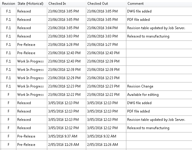

gibt es eine Einstellung, dass die Datei-Freigabe eine Reihenfolge einhaelt? Den Baum von unten nach oben?  .dwf / pdf ... Erstellung macht murks, wenn die idw als erstes freigegeben wird z.B. Das heisst, vor den .ipt/iam. Dann wird die .dwf von zuletzt freigegebenen Versionen erstellt. Das .ipt ist dann anders als die Zeichnung. Dasselbe gilt fuer .pdws/ dxfs usw.
Fertigung hat keinen Zugriff auf idw/dwf, nur dxf/pdf. Und alas, emand hat Teile von betreffenden falschen dxfs bestellt aber das ipt was richtig.

ja, aber die Zeichnung in der Vault wird von Dateien auf der Vault generiert, nicht auf dem lokalen Rechner. So,
Fall 1: Zeichnung Rev B, Teil Rev B. Zeichnung vor Teil freigegeben, Zeichnung zeigt Aenderungstext fuer Rev. B, aber Geometrie von Teil Rev A.
Fall 2: Teil Rev B zuerst freigegeben, Zeichnung zeigt richtige Geometrie.
Das .dwf, pdf und dwg wird von der freigegebenen Zeichnung generiert, also in Fall 1 falsch.

der Jobprozessor arbeitet sich in einer bestimmten Reihenfolge durch. Wenn erst die Zeichnung dran ist, nimmt JP die zuletzt freigegebene Version, Rev A. Wenn in der Warteschlange das ipt zuerst dran ist, kommts richtig raus

Das ist ja das Problem.
Nochmmal zum mitmeisseln
Zeichnung Rev B eingescheckt. ipart rev B eingescheckt. Von Work in Progress auf Pre-Release gesetzt. Mit jeder dieser Operationen wird ein dwf erstellt.
Dann wird Zeichnung und ipart Rev B released.
Und dann, je nachdem, was der jobprozessor zuerst macht. Wenn er die Zeichnung Rev B freigibt, dann erzeugt er dwf, pdf und dxf von der Zeichnung mit Aenderungstext rev B aber Geometrie Rev A. Weil zu diesem Zeitpunkt die letzte freigegebene Geometrie noch Rev A ist. Dann kommt die Geometrie dran als nachstes in der Schlange und wird dann als Rev B freigegeben. Dann ists aber zu spaet, da die Zeichnung, dwf, pdf... schon Rev A Geometrie hat.
Andersrum, wenn der Jobprozessor zuerst die Geometrie rev B freigibt, dann ist die letzte freigegebene Geometrie Rev B und die Zeichnung ist richtig

ist mir noch nie aufgefallen. Hab aber auch beim Statusübergang eingestellt, "Prüfen ob untergeordnete Dateien freigegeben sind"
Mit dieser Einstellung kann er keine Zeichnung freigeben, wenn die enthaltenen Dateien noch in Bearbeitung sind.
