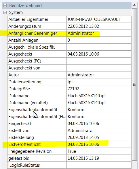

wir arbeiten aktuell lediglich mit der ersten Revisionsebene. Dies möchten wir gerne ändern.
Auf den Zeichnungen soll aber weiterhin nur die erste Revisionseben zu sehen sein. Die anderen sollen lediglich für interne Zwecke verwendet werden.
Kennt ihr eine Möglichkeit das so umzusetzen?
Danke und Gruß

es gibt zwei System Eigenschaften, "Anfänglicher Genehmiger" und "Erstveröffentlichung". Dort wird der Benutzer der ersten Freigabe und das Datum eingetragen. Anfängliches. Wenn Deine erste Revision eine Freigabe ist, stehen dort die Eigenschaften und können verwendet werden.

Ich meine nicht die anfängliche Freigabe.
Wir möchten mit zwischenfreigaben arbeiten .
zB
"In Arbeit" -> "Zur Freigabe" -> "Freigegeben"
Beim Weg zurück, "In Arbeit" <- "Zur Freigabe" wenn die Zeichnung nicht freigegeben wird, wird eine Revision zweiter Ebene erhöht.
Beim Weg "In Arbeit" <- "Freigegeben" wird die erste Revision erhöht.
Also würde im Vault zB "A.5" stehen.
Ich möchte aber auf der Zeichnung im Schriftfeld nur "A" stehen haben und nicht zusätzlich ".5"
Hierzu fällt mir leider keine Lösung ein.

Aber das ist die einzige Möglichkeit, außer der Revisionstabelle, eine Revision zu speichern und damit darzustellen. Dein Thema geht so nicht.
