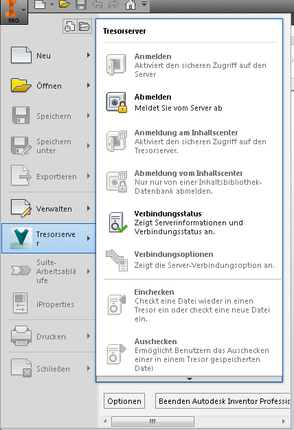

ich arbeite momentan das Buch "Datenverwaltung mit Autodesk Vault Basic 2015" durch und hänge momentan bei Seite 50 "Einchecken eines Inventor Projektes".
Ich kann keine Daten einchecken da diese Funktion ausgegraut ist und ich kann den Fehler dazu nicht finden.
Kann mir jemand helfen?

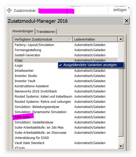

ich denke Du hast auch in der Vault Werkzeugleiste keine Funktionen.
Prüfe ob bei Dir zwei EDM Addinns geladen sind. (Bild)
Eines davon deaktivieren. Welches davon müsste ich sehen. Teste es.

ist geladen!

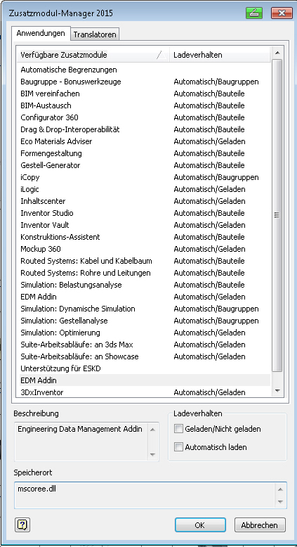

ich sehe zwei.
Eines deaktivieren.
Gruß Jürgen

zuerst das untere deaktivieren,
das obere scheint ok.

nein geht leider nicht und wenn ich das obere deaktiviere ist Vault gar nicht da!

Beiträge: 1699
Registriert: 17.06.2001
erstellt am: 20. Aug. 2015 09:22    Editieren oder löschen Sie diesen Beitrag!  <-- editieren / zitieren -->   Antwort mit Zitat in Fett Antwort mit kursivem Zitat    Unities abgeben: 1 Unity (wenig hilfreich, aber dennoch)2 Unities3 Unities4 Unities5 Unities6 Unities7 Unities8 Unities9 Unities10 Unities
Hallo Husky,
vielen Dank für Dein Angebot das ich auch gerne annehmen möchte. Leider habe ich gerade den Vault Cient deinstalliert um das ganze noch einmal von vorne aufzubauen. Mein Problem ist momentan dieses daß ich die Neuinstallation nicht machen kann. Wenn ich meine Stick reinstecke wird mir der Vault zur Installation nicht angeboten.
Hast Du nen Tipp?

Hallo Werner,
das liegt mit Sicherheit am Inventor Vault addin.
Ein Löschen des Tresors bringt glaube ich nichts.

Hallo Werner,
ich vermute du hast den Client nicht sauber deinstalliert. Deswegen wird er als noch da erkannt (vielleicht hilft ein Neustart des Rechners) und nicht zur Installation angeboten !

Hallo Husky,
es gab bei der Deinstallation keinerlei Probleme un den Rechner habe ich auch 2x neu gestartet. Es ist zum verrückt werden

Nur mal so ein Zwischenstand:
ich bin bei der Installation des Vault Client im Auswahlmenü falsch gegangen bzw wußte nicht daß man es über Inventor installieren machen muß.
Derzeit bin ich gerade beim Installieren und hoffe daß alles glatt geht.

also doch richtig geraten. Weil aus Excel oder so gibts auch Probleme mit Sachen in die Vault zu kriegen.
Hat sicher nicht die Vaultanbindung in IV und ACAD installiert?

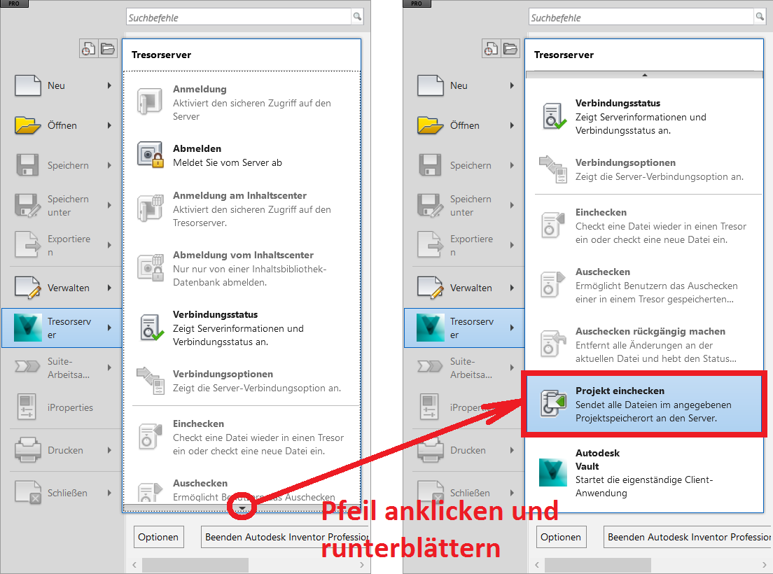

... und hänge momentan bei Seite 50 "Einchecken eines Inventor Projektes" ...
Nach erneutem durchlesen deiner ersten Frage
... Einchecken eines Inventor Projektes ...
glaube Ich, dämmert mir was
Matthias

Na ja,
zuerst beschreibt Werner "Einchecken eines Inventor Projektes"
Dann wird aber nur noch vom "Einchecken" gesprochen.
Auch sein Bild zeigt nur das normale einchecken, nicht das was er eigentlich auswählen müsste.
Da aber zuletzt die Rede davon ist, das er aus Inventor heraus Daten einchecken kann, funktioniert das System ja.
Darüber bin Ich halt gestolpert und habe mir seine Eröffnungsfrage noch mal durchgelesen.

Hallo Matthias,
Du hast recht den Pfeil nach unten habe ich überhaupt nicht gesehen.
Bin gerade am Testen und es sieht alles sehr gut aus.
Ich Danke Dir für Deinen wichtigen Hinweis!
