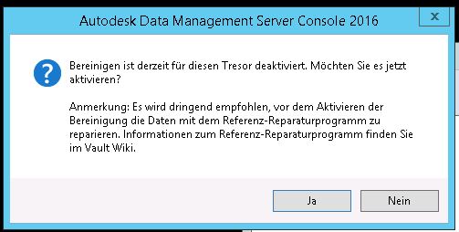

Hallo, ich teste gerade Inventor 2016 mit Vault Basic 2016. Vault ist auf einem Testserver installiert. Wenn man per RMK auf einen Tresor klickt und "Dateien bereinigen" auswählt, kommt die Meldung im Anhang. Bei anderen Vaultversionen kommt die gleiche Meldung. Weiß jemand, wo ich das Referenz-Reparaturprogramm downloaden kann? Über Vault-Wiki bin ich nicht weitergekommen..

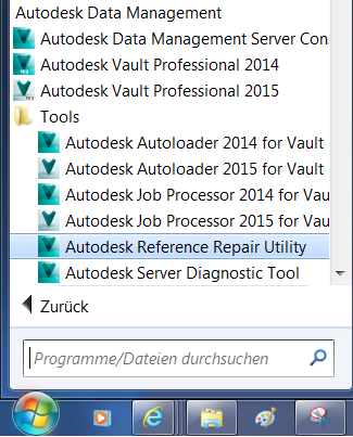

Findest Du unter:
Start, Programme, Autodesk, Data Management, Tools
und heißt auf Neudeutsch Autodesk Reference Repair Utility

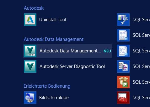

Hallo Matthias,
ich habe das Programm nicht, siehe Screenshot aus Windows Server 2012. Kann es sein, dass es bei Vault Server Basic fehlt? Ich kann auch im Windows Explorer nichts finden.

Hallo Thomas,
unter 2015 finde ich es im folgenden Ordner:
"C:\Program Files\Autodesk\Vault Basic 2015\Explorer\ReferenceRepairUtility.exe"
