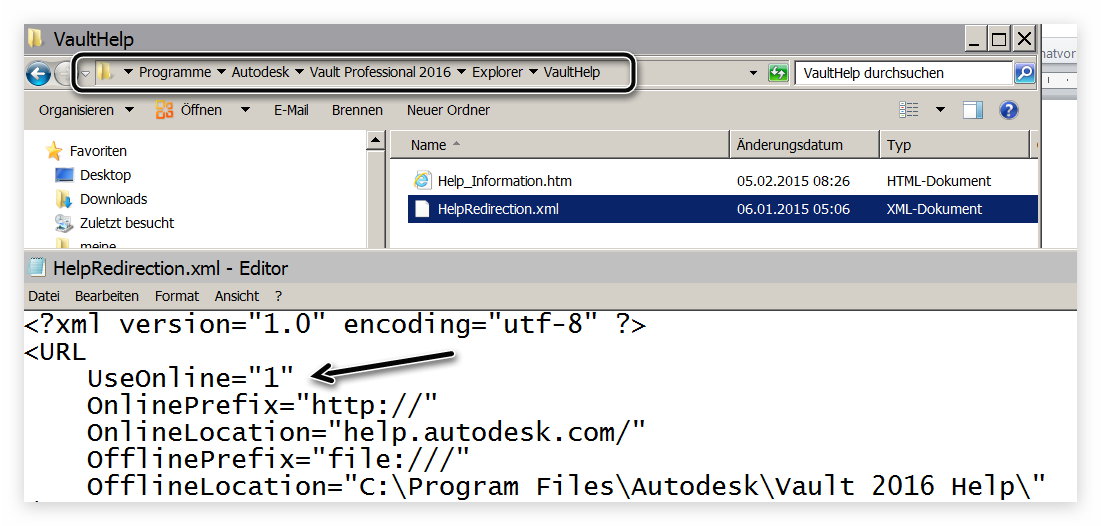

wo finde ich für den VLT 2016 die Hilfe zum runterladen....
wer kann mir da Tipps geben!

Schaust du hier:
http://download.autodesk.com/us/vault/2015/DEU/Vault_2015_Help.zip
oder Vault öffnen, die Hilfe aufrufen und nach (Offline-Hilfe suchen.
Gruß Matthias

Funktioniert bei mir nicht. Erstmal verweist der Link (und auch der in der Online-Hilfe) auf das 2015er-Help-Zip. Das hab ich runtergeladen, entzippt und lt. Anleitung korrekt mit Leerzeichen versorgt (Vault 2016 Help). Trotzdem versucht Vault, aufs WEB zuzugreiben.
Was mach ich denn da falsch?

den Wert, siehe Bild auf 0 stellen und den Vault neu starten, dann müsste es gehen.

Funktioniert perfekt, danke!
