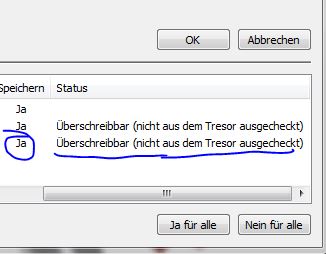

6) kannst du speichern mit überschreiben und dann einchecken?

zu 6) Ich kann nur Kopien erzeugen und diese speichern/einchecken. Leider hilft mir das nicht weiter.

ok -> ich kann aus der ferne nur Punkt6 weiterverfolgen. Bei mir sieht es so aus und da steht nichts von Kopie. Damit kann ich die oberste Baugruppe speichern und einchecken. Vault aber ohne SPs
