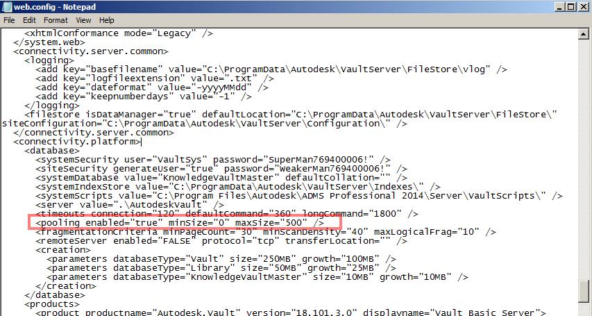

Cumulative Hotfix 4 for Autodesk Vault 2014 SR1, SP1 (DM18101340)
Das ist für unsere Version Vault Pro 2014 SR1, SP1 (SR = Subscription Release)
Beschreibung:
Wir haben obiges Hotfix aus dem Subscription Center.
Nach der Ausführung muss die web.config angepasst werden.
Locate the <connectivity.platform>, <database> section.
After the "timeouts connection" line and before "fragmentationCriteria", add a new line containing <pooling enabled="true" minSize="0" maxSize="500" />.
Execute an 'iisreset /restart' via the command line.

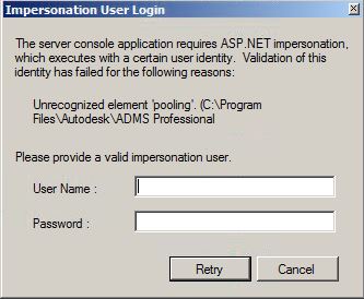

Danach startet die ADMS-Konsole mit dem Dialogfenster "Impersonation User Login" siehe auch Anhang.
Entfernt man den Eintrag aus der web.config, dann startet die Konsole wieder normal.
Welche Auswirkung hat diese Verhalten auf das gesamte Hotfix?
Macht das Hotfix überhaupt Sinn, wenn dieser Eintrag nicht in der web.config eingetragen ist?

Wir haben vom Support-Team die Antwort bekommen, dass es egal wäre ob nun pooling enabled ist oder nicht.
Wir haben daraufhin das ganze Hotfix nicht installiert.
Das nächste Update wird der Vault Pro 2016 sein.
