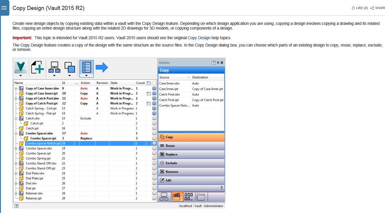

Hallo Zusammen,
gibt es eine Möglichkeit die Ansicht beim Befehl "Konstruktion kopieren" anzupassen? (Vault 2015)
Ich wollte nach Möglichkeit das Feld Revision raus nehmen und wenn es klappt die Feldgröße sinnvoll und dauerhaft anpassen und zwar auf allen PCs.

Moin Unkraut!
Danach haben wir uns auch gesehnt! Mit 2015 geht das nicht, wohl aber mit dem R2-Release, bei dem die Konstruktion kopieren-Funktion allerdings als Modul ausgekoppelt ist. Bei 2016 soll die Funktion dann wieder komplett in Vault integriert sein und dieses Feature bieten.
Anscheinend wurde einiges daran optimiert. So ist es dann wohl nicht mehr notwendig, dass die zu kopierenden Dokumente vom Server auf den Client heruntergeladen werden, um sie dann kopiert wieder an den Server zu schicken. Das geschieht alles auf dem Server, was die Performance hoffentlich entsprechend verbessern wird.
Man darf gespannt sein!

Hallo LocalError,
ich habe gerade Testweise die Vault Pro 2015 R2 am Wickel.
Hat jemand von euch damit irgendwelche Erfahrungen sammeln können?
Also auf den ersten Blick ist das Copy Design (wir benutzen Englisch) eine Katastrophe geworden.
Ich weiss noch gar nicht, wie ich das bei den Mitarbeitern schulen soll?
Allein das "neue" Copy Design benötigt mehr Schulungsaufwand als der gesamte Vault.
Und zeigt mir den, der das auf Anhieb versteht, gerade das Einbinden von Nummerngeneratoren sowie die generelle Konfiguration und die Konfiguration des neuen Regelwerkes dazu ist anscheinend wieder einmal mit zu heisser Nadel gestrickt...
http://help.autodesk.com/view/VAULT/2015/ENU/?guid=GUID-E4C6B707-448D-467E-B7FD-00625A98B791
Gruss, Norbert
