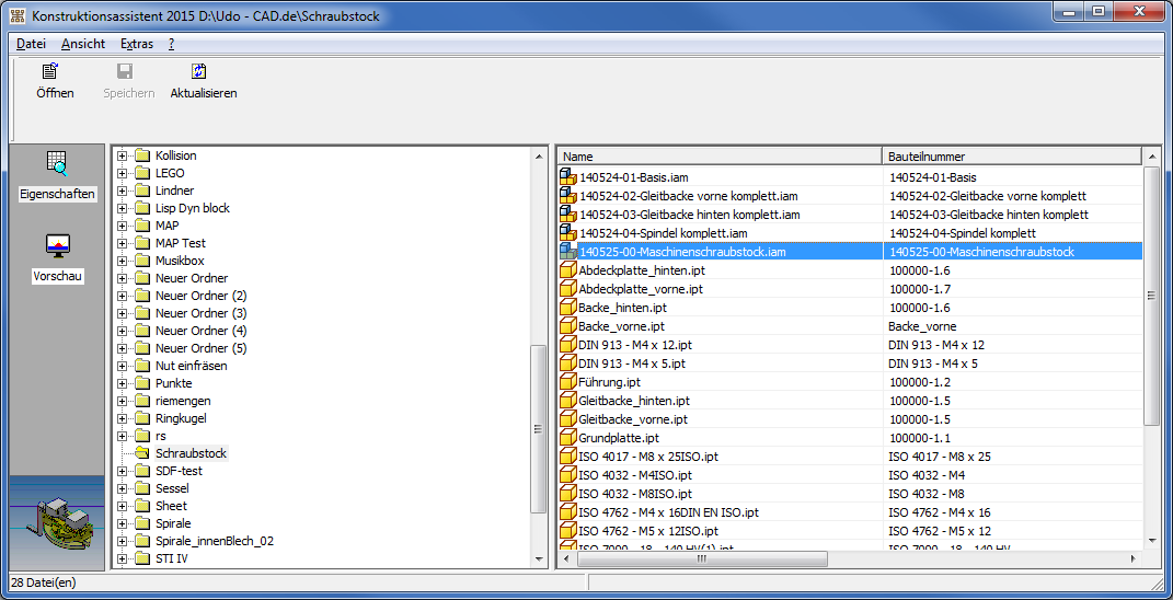

Wenn es nur um die Anzeige der Properties geht, würde ich den Konstruktionsassistenten statt dem Windows Explorer verwenden. Damit kann ich Ordner durchsuchen, Propertyanzeige beliebig einstellen.
