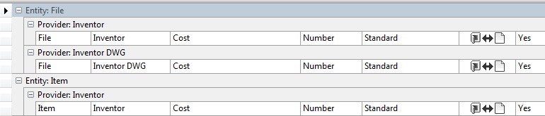

ich arbeite momentan daran einen Vault 2015 Prof. Server für ein Projekt einzurichten.
Ich möchte Eigenschaften zwischen Artikeln und Dateien synchronisieren, um eine vollständige und flexible Stückliste zu erhalten.
Ich habe (als Beispiel) die Eigenschaft "Cost" für Artikel verfügbar gemacht und ein zusätzliches Mapping in beide Richtungen erstellt (siehe Bild).
Nun ist das Verhalten aber nicht dass was ich erwartet hätte. Wenn ich eine CAD-Datei mit Inventor einchecke, wird die Eigenschaft "Cost" korrekt übernommen. Wenn ich dann einen Artikel zuweise (oder update) wird die Eigenschaft korrekt in den Artikel übernommen.
Ich schaffe es aber nicht dass die Eigenschaft nach einer Änderung im Artikel zurück in die Datei geschrieben wird, obwohl im Mapping der kleine Pfeil in beide Richtungen zeigt. Ist dass grundsätzlich nicht möglich oder habe ich nur den richtigen Knopf noch nicht gefunden?
Ich habe zufällig entdeckt dass in Vault 2015 R2 dies Option explizit hinzugefügt wurde, war sie vorher nicht vorhanden?
Wenn es nicht möglich ist, wie geht man in dem Fall vor? Ich bin doch nicht der erste mit dem Problem oder?

Du musst die Eigenschaften im Inventor syncronisieren, dann geht es.
Im Vault Explorer geht die Syncronisierung nicht. (warum auch immer)
