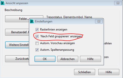

Hallo zusammen, im mittlere Fenster (oben rechts) wählt man die Dateien aus. Nun tauchen da auch meine Unterordner mit auf. Diese kann ich mittels minus minimieren. Aber kann ich das ganz ausschalten, dass mir keine Ordner angezeigt werden? Denn die sehe ich ja links.

nein meines Wissens nicht.
Links wählst du ja den Ordner aus rechts siehst du dann noch die Unterordner.
Stört etwas am Anfang.

ich habe es nun hinbekommen. Dieses "Nach Feld gruppieren anzeigen" anschalten und dann Datei auswählen und schwupps sind die Ordner weg. Leider ist nun eine oder fast zwei Zeilen verbraucht für Elementtyp. Aber wenigstens ist das nun wieder weg.
Das schöne ist, dass dies auch noch nach einem Neustart aktiv bleibt. Super.

Es gibt hier noch einen Weg.
Benutzerdefinierten Filter erstellen:
Eigenschaft: Dateierweiterung
Bedingung: enthält
Wert: **

also in Vault 2016 gibt es nun einen Knopf Elementtyp und damit kann ich nur Dateien auswählen und dann sehe ich nur noch die Dateien. Sehr schön. nun.
